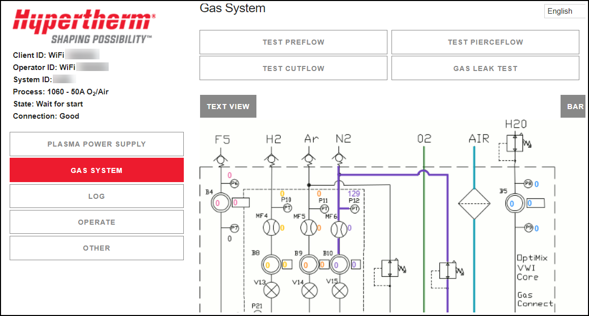

Quando você seleciona GAS LEAK TEST (Teste de vazamento de gás) na interface Web XPR:
  1. O botão GAS LEAK TEST (Teste de vazamento de gás) é destacado em vermelho para mostrar que está ativo e que o teste foi iniciado.
  2. As válvulas ativas são identificadas com destaques coloridos.
  3. Os gases mostrados na Linha A, na Linha B e na proteção são diferentes para diferentes IDs de processo. Você pode fazer um teste de vazamento de gás para a Linha A (preta) e para a Linha B (amarela), mas não para a linha de gás de proteção (azul).
  4. Os gases fluem até que você selecione o mesmo botão ou selecione outro botão que interrompa o teste.
Figura 1. TESTE DE VAZAMENTO DE GÁS na interface Web XPR.
O botão GAS LEAK TEST (TESTE DE VAZAMENTO DE GÁS) na interface Web
  • Depois de concluir um teste de vazamento de gás na interface Web XPR selecione o botão LOG para ver o resultado do teste.
  • A tela de Log mostra se o teste foi bem-sucedido.
  • Para um teste que não foi bem-sucedido, procure informações na tela Log que identifiquem o ponto de falha.
  • Use os diagramas de fiação do seu sistema para encontrar o local do vazamento de gás, usando as informações da tela Log.
