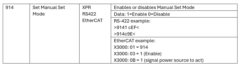

Чтобы для активации или деактивации режима ручной настройки использовать EtherCAT® или последовательный интерфейс RS-422, выполните следующие действия.
  1. На экране Устройство числового программного управления (УЧПУ) или другом устройстве управления используйте команду 914, чтобы выбрать требуемое состояние: ОпцияОписание
    Для активации режима ручной настройки Выберите 1 = Enable (Активировать) в поле Data (Данные). Если режим ручной настройки активирован, то кнопка DISABLE (Деактивировать) становится красной.
    Для деактивации режима ручной настройки Выберите 0=Disable (Деактивировать) в поле Data (Данные). Если режим ручной настройки деактивирован, то кнопка ENABLE (Активировать) становится серой.
