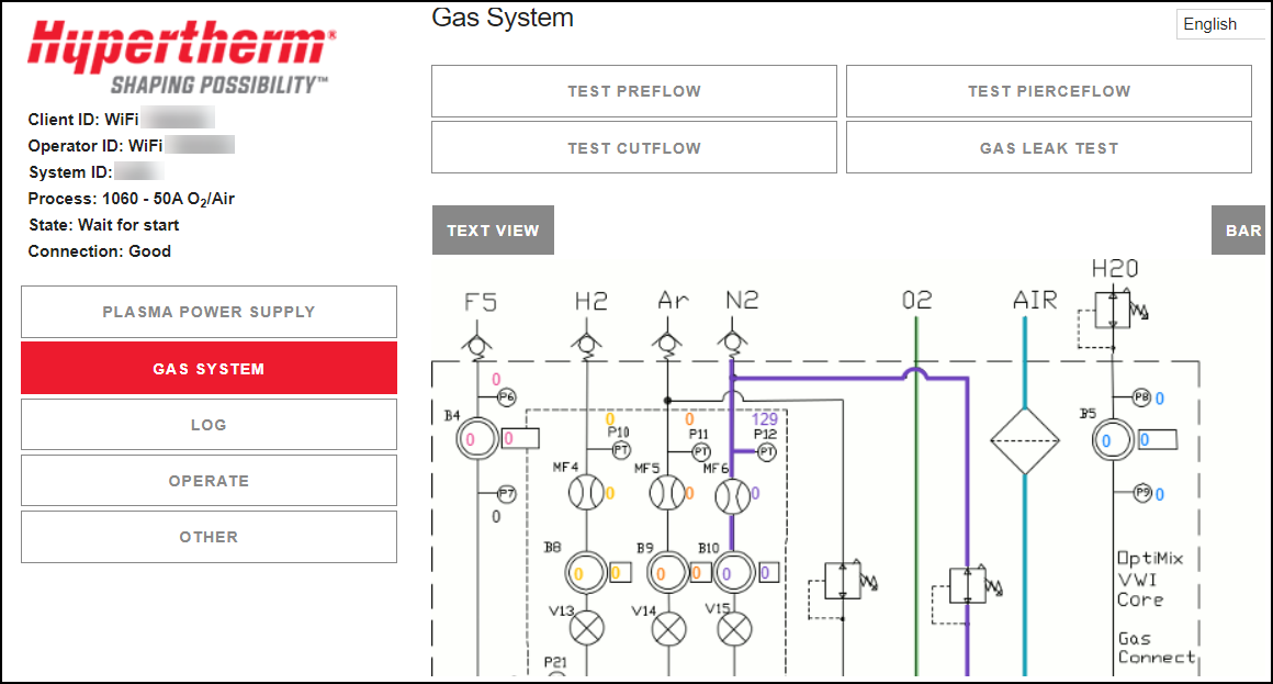

Тесты для выявления утечек газа в веб-интерфейсе XPR
При выборе GAS LEAK TEST (Тест на выявление утечки газа) в веб-интерфейсе XPR:
  1. Кнопка GAS LEAK TEST выделяется красным цветом, что означает, что она активна и тест начался.
  2. Активные клапаны обозначаются цветовым выделением.
  3. Газы, показанные в полях «Строка А», «Строка B» и «Защитный газ» отличаются для разных ID процесса. Тест на выявления утечек a газа можно выполнить для линии А (черная) и для линии B (желтая), но не для линии защитного газа (синяя).
  4. Газы подаются до тех пор, пока не будет нажата та же кнопка еще раз, или другая кнопка, которая приостановит проверку.
Рисунок 1. GAS LEAK TEST (тест на выявление утечки газа) в веб-интерфейсе XPR
Кнопка GAS LEAK TEST (тест на выявление утечки газа) в веб-интерфейсе
  • После выполнения теста на выявление утечки газа в веб-интерфейсе XPR нажмите кнопку LOG (журнал), чтобы посмотреть результаты теста.
  • На экране Log показывается, был ли тест успешным.
  • Если тест не был успешным, найдите на экране Log информацию, которая идентифицирует точку сбоя.
  • Используйте монтажные схемы для вашей системы, чтобы найти место утечки газа, используя информацию на экране Log.
