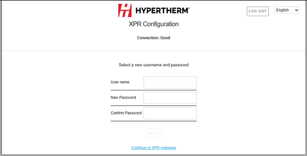

    2. XPR Yapılandırma ekranına yeni bir kullanıcı adı ve parola girin.
      Bu resimde, kullanıcıların bir kullanıcı adı ve parola girdiği örnek bir XPR Yapılandırma ekranı gösterilmektedir.
