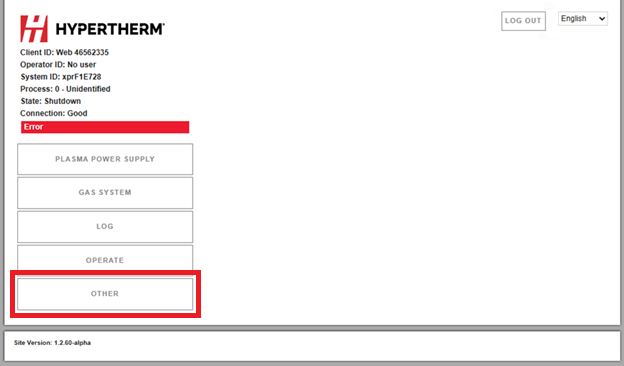

  2. XPR Web arayüzünün ana ekranında DİĞER öğesini seçin.
    Bu resimde, XPR web arayüzü için örnek bir ana ekran gösterilmektedir.

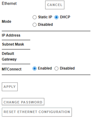

  4. Sahip olduğunuz bağlantı modu seçeneği (Statik IP, DHCP) veya MTConnect (Etkin veya Devre Dışı) için istediğiniz ayarları seçin.
    Bu resimde, Dinamik Ana Bilgisayar Yapılandırma Protokolü modu ve MTConnect etkin olan örnek bir Ethernet yapılandırma ekranı gösterilmektedir.
