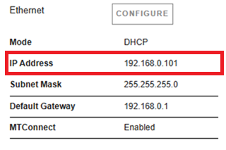

  5. Other (Diğer) ekranına gidin.
    Bağlı plazma için atanan IP adres, Diğer ekranının Ethernet bölümündeki IP Adresi yanındaki alanda gösterilir.
    Bu resimde, bir İnternet Protokolü adresinin Dinamik Ana Bilgisayar Yapılandırma Protokolü özellikli bir yönlendirici ve LAN Ethernet arayüzü üzerinden alındığı bir ekran gösterilmektedir.
