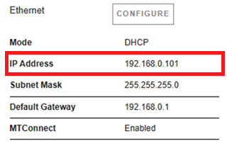

    已连接等离子电源的分配IP地址显示于 IP 地址旁的字段中,该地址位于其他屏幕的以太网部分。
    该图显示了带有互联网协议地址的屏幕示例,该地址通过带有以太网 动态主机配置协议 接口、支持LAN的路由器获取。
