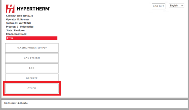

  2. XPR Web 界面的主屏幕上,选择 OTHER(其他)。
    此图显示XPR Web 界面的主屏幕示例。

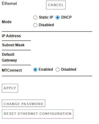

  4. 为您拥有的连接模式选项(静态IPDHCP)或 MTConnect(启用或禁用)选择所需的设置。
    此图显示了以太网配置屏幕的示例,其中动态主机配置协议模式和 MTConnect 已启用。
