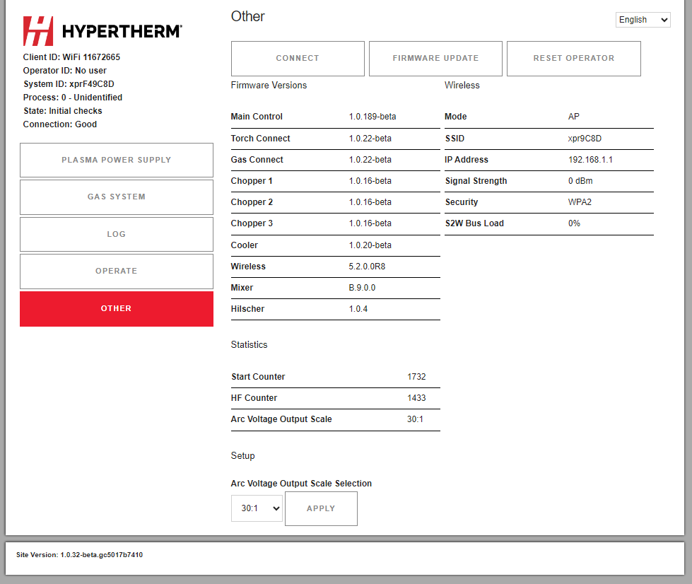

Skala des Lichtbogenspannungsausgangs über XPR-Webschnittstelle ändern
Vorgehen zum Ändern des Spannungsverhältnisses über die XPR®-Webschnittstelle.
- Sie brauchen ein computerbasiertes Gerät mit Bildschirm, einem modernen Webbrowser, der die neuesten Webstandards unterstützt, und WLAN-Zugang.
- Router mit Zugriff auf lokales Netzwerk einrichten. Dazu Router-Anleitung befolgen. Wenn Sie Probleme bei der Konfiguration Ihres Routers haben, sprechen Sie mit Ihrem Systemadministrator.
- Sie müssen die SSID und die Passphrase des Routers kennen.
