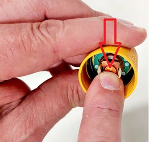

  • Examine la corona. La corona es la pieza cuadrada de cobre que está dentro del cartucho. Empújela hacia abajo y luego suelte la tensión del resorte.
    Esta imagen muestra la ubicación de la corona.
    Una corona en buenas condiciones vuelve a la posición inicial. Si la corona queda hundida, sacuda suavemente el cartucho. Si la corona sigue hundida, reemplace el cartucho.
