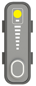

Esta imagen muestra una luz amarilla en el indicador de control. Amarillo = La antorcha está bloqueada.

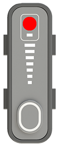

Esta imagen muestra una luz roja en el indicador de control. Rojo Es posible que un componente interno del sistema tenga fallas.
