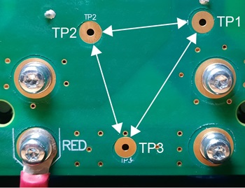

Medida correctiva para fallas de VBUS usando puntos de medición (3-00-0)
Pruebe la Placa de circuito impreso (PCB) de alimentación para asegurarse de que los circuitos estén equilibrados. Use los puntos de medición en la PCB de alimentación para hacer la prueba. En la parte trasera de la PCB de alimentación hay etiquetas para los puntos de medición (TP1, TP2, TP3).
Usar miniconectores banana para conectar los puntos de medición en la PCB de alimentación, como se muestra en este procedimiento. Refiérase a Equipos de medición necesarios.

  1. Apague el interruptor de energía (OFF) (O), desconecte el cable de alimentación eléctrica de la fuente de energía y desconecte la alimentación de gas.
  2. Quite la cubierta y manija de la fuente de energía plasma.
  3. Quite la barrera componente.
  4. Volver a conectar la energía eléctrica, pero mantener el interruptor de energía en apagado (OFF) (O).
  5. Medir el voltaje entre los puntos de medición TP1 y TP2.
    La imagen muestra los tres puntos de medición en la Placa de circuito impreso de alimentación.
    1. Poner los miniconectores banana en TP1 y TP2 con la PCB de alimentación.
    2. Encender el interruptor de energía (ON) (I).
    3. Asegúrese de que el voltaje sea aproximadamente:
      • 280 VCD/340 VCD para modelos monofásicos de 200 V/240 V
      • 560 VCD para modelos trifásicos CE/CCC de 400 V
      • 670 VCD para modelos trifásicos CSA de 480 V:
  6. Medir el voltaje entre los puntos de medición TP1 y TP3.
    1. Apague el interruptor de energía (OFF) (O).
    2. Mover los miniconectores banana a TP1 y TP3 en la PCB de alimentación.
    3. Encender el interruptor de energía (ON) (I).
    4. Asegúrese de que el valor sea aproximadamente la mitad del valor del paso 5:
      • 140 VCD/170 VCD para modelos monofásicos de 200 V/240 V
      • 280 VCD para modelos trifásicos CE/CCC de 400V
      • 335 V para modelos trifásicos CSA de 480 V:
      Todos los valores deben caer en el ±10%.
  7. Medir el voltaje entre los puntos de medición TP2 y TP3.
    2. Mover los miniconectores banana a TP2 y TP3 en la PCB de alimentación.
  8. ¿Los voltajes de los pasos 6 y 7 son aproximadamente iguales y la resistencia del capacitor está en el rango correcto? OpciónDescripción
    De ser así... Si no puede encontrar o corregir el problema, un técnico de servicio calificado debe reparar el sistema. Hable con su distribuidor o instalación de reparación autorizada.
    De no ser así... Si los valores del voltaje difieren en más de 30 V, y si la resistencia del capacitor está fuera de rango, reemplazar la PCB de alimentación. Refiérase a Quitar la TCI de alimentación.

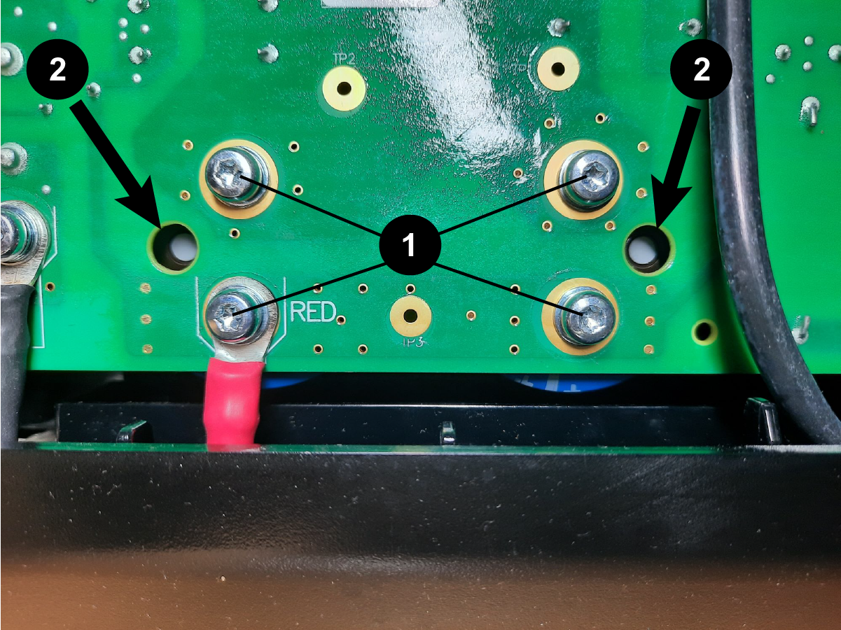

Medida correctiva de las fallas de VBUS con los terminales del capacitor (3-00-0)
Pruebe la PCB de alimentación para asegurarse de que los circuitos estén equilibrados. Use los tornillos del capacitor para hacer la prueba. En la parte trasera de la PCB de alimentación hay etiquetas para los terminales positivos (+) y negativos (-) del capacitor.
  1. Esperar unos 10 minutos para que los voltajes internos se descarguen.
  2. Aflojar los tornillos de los capacitores lo suficiente para poder desconectar los capacitores de la PCB de alimentación.
  3. Mida la resistencia en todos los capacitores y asegúrese de que la resistencia sea aproximadamente:
    • 13,5 kiloohmios (kΩ) para modelos monofásicos
    • 18 kiloohmios (kΩ) para modelos trifásicos
  4. Inspeccione visualmente los capacitores.
  5. Reemplazar los capacitores si no se ven puntos blancos en los orificios de ventilación junto a los capacitores, como se muestra.
    Siempre reemplazar ambos capacitores al mismo tiempo.
    Refiérase a Quitar los supercapacitores.
    La imagen muestra los tornillos del capacitor y los puntos blancos en los orificios de ventilación de la Placa de circuito impreso de alimentación.
    1 Tornillos del capacitor
    2 Orificios ventilación
