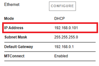

  5. Vaya a la pantalla Other (Otro).
    La dirección IP asignada para el plasma conectado se muestra en el campo junto a IP Address (Dirección IP) en la sección Ethernet de la pantalla Other (Otros).
    Esta imagen muestra una pantalla de ejemplo con una dirección Protocolo de internet que se adquirió a través de un enrutador compatible con Protocolo de configuración de host dinámico con una interfaz Ethernet LAN.
  • La fuente de energía de plasma ya está conectada.
  • La configuración predeterminada de Ethernet LAN funcionará con el enrutador compatible con DHCP. No es necesario cambiar la configuración predeterminada de Ethernet LAN. Pero puede cambiar la configuración si lo desea.
