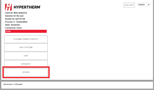

  2. En la pantalla principal de la interfaz web XPR, seleccione OTHER (OTRO).
    Esta imagen muestra un ejemplo de pantalla principal para la interfaz web XPR.

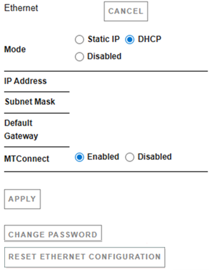

  4. Elija los ajustes que desee para la opción de modo de conexión que tiene (Estático IP, DHCP) o MTConnect (Habilitado o Deshabilitado).
    Esta imagen muestra un ejemplo de pantalla de configuración de Ethernet con el modo Protocolo de configuración de host dinámico y MTConnect activados.
