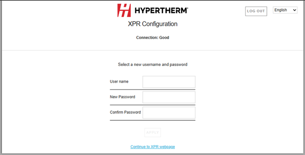

    2. Introduzca un nuevo nombre de usuario y contraseña en la pantalla XPR Configuration (Configuración de XPR).
      Esta imagen muestra un ejemplo de la pantalla XPR Configuration (Configuración de XPR) en la que los usuarios introducen un nombre de usuario y una contraseña.
