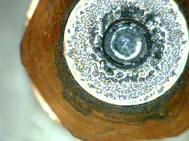

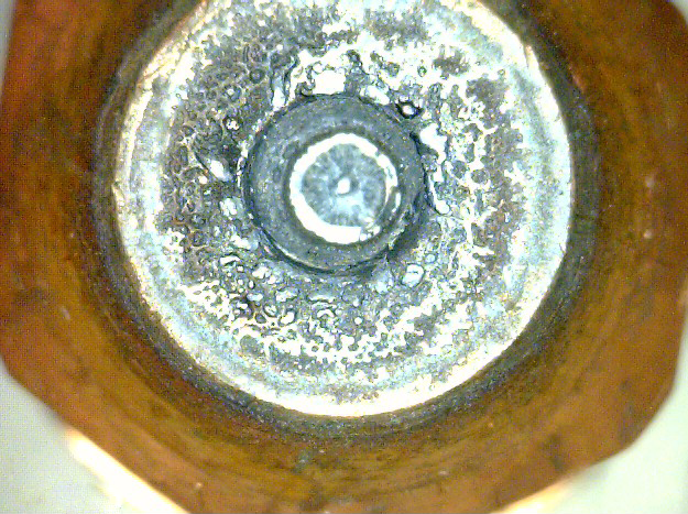

  1. Examine el diámetro de la fosa del electrodo en estas condiciones:
    1. Si el diámetro sobrepasa el hafnio, sustituya el electrodo y la boquilla.
      Esta imagen muestra un ejemplo de electrodo usado con picaduras que se extienden más allá del hafnio.
    2. Si ve una picadura asimétrica con bordes ásperos y una superficie áspera en la cara del electrodo, reemplace el electrodo y la boquilla.Esta imagen muestra un electrodo usado con picaduras no simétricas.
