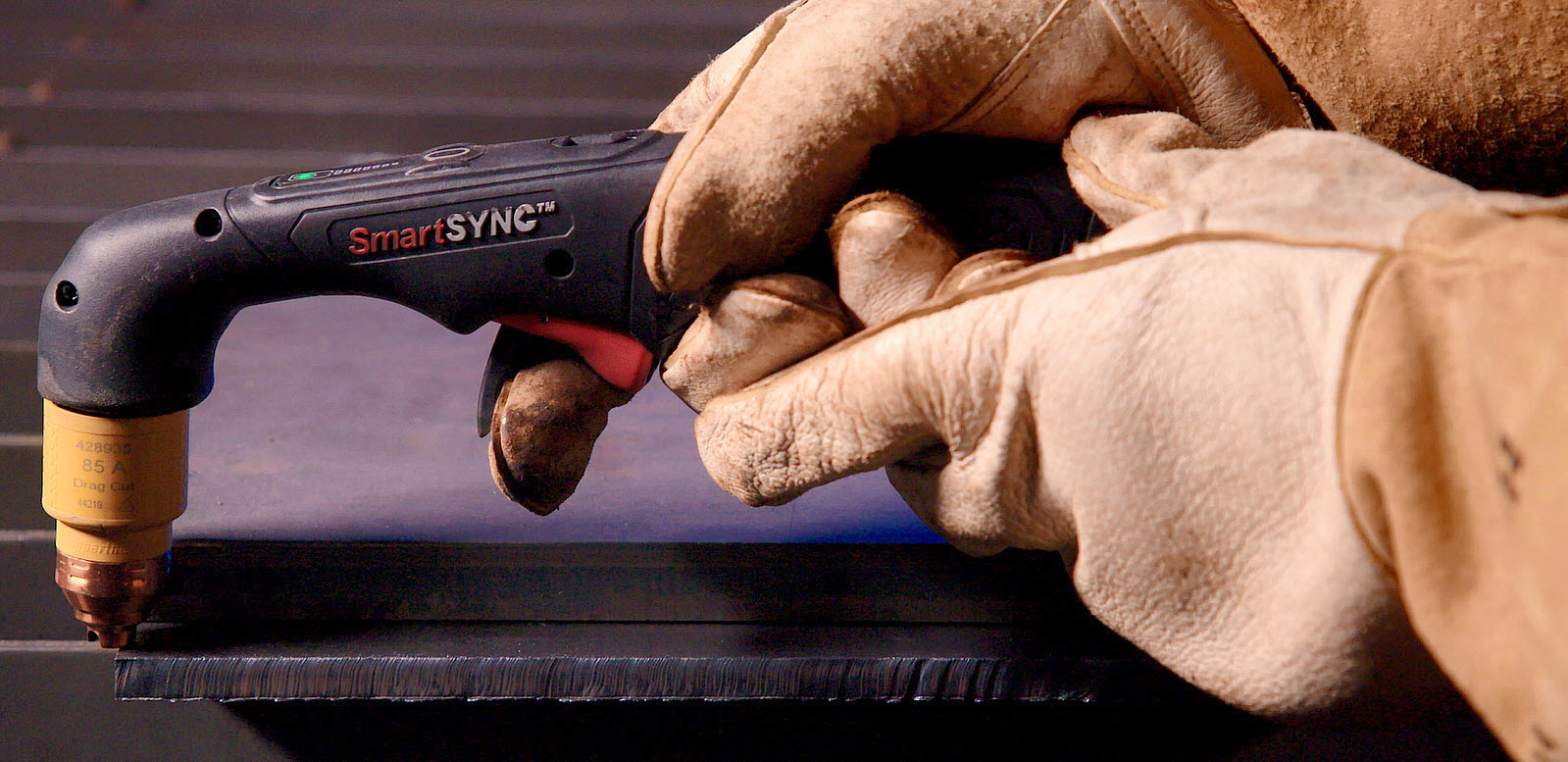

  1. Avec le connecteur de pièce fixé à la pièce à couper, maintenir l’extrémité de la torche dans une position perpendiculaire (90°) par rapport au bord de la pièce à couper.
    Cette image montre une torche SmartSYNC sur le bord d’une pièce à couper.

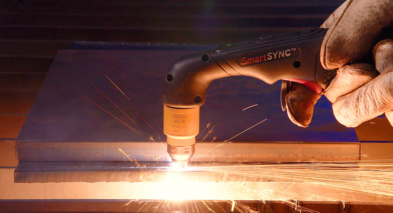

  2. Appuyer sur la gâchette de la torche pour amorcer l’arc.
    Rester sur le bord jusqu’à ce que l’arc ait complètement traversé la pièce à couper.
    Cette image montre une torche SmartSYNC avec un arc plasma.

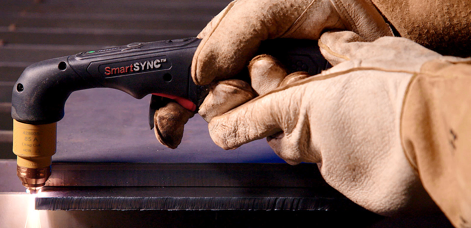

  3. Traîner légèrement la torche sur la pièce à couper pour continuer la coupe.
    Maintenir une vitesse fluide et stable.
    Cette image montre une torche SmartSYNC traînée le long de la pièce à couper.
