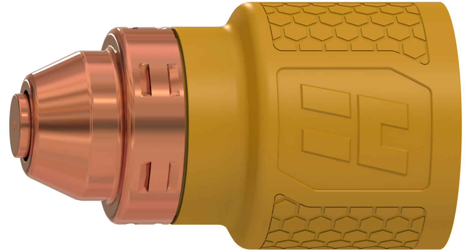

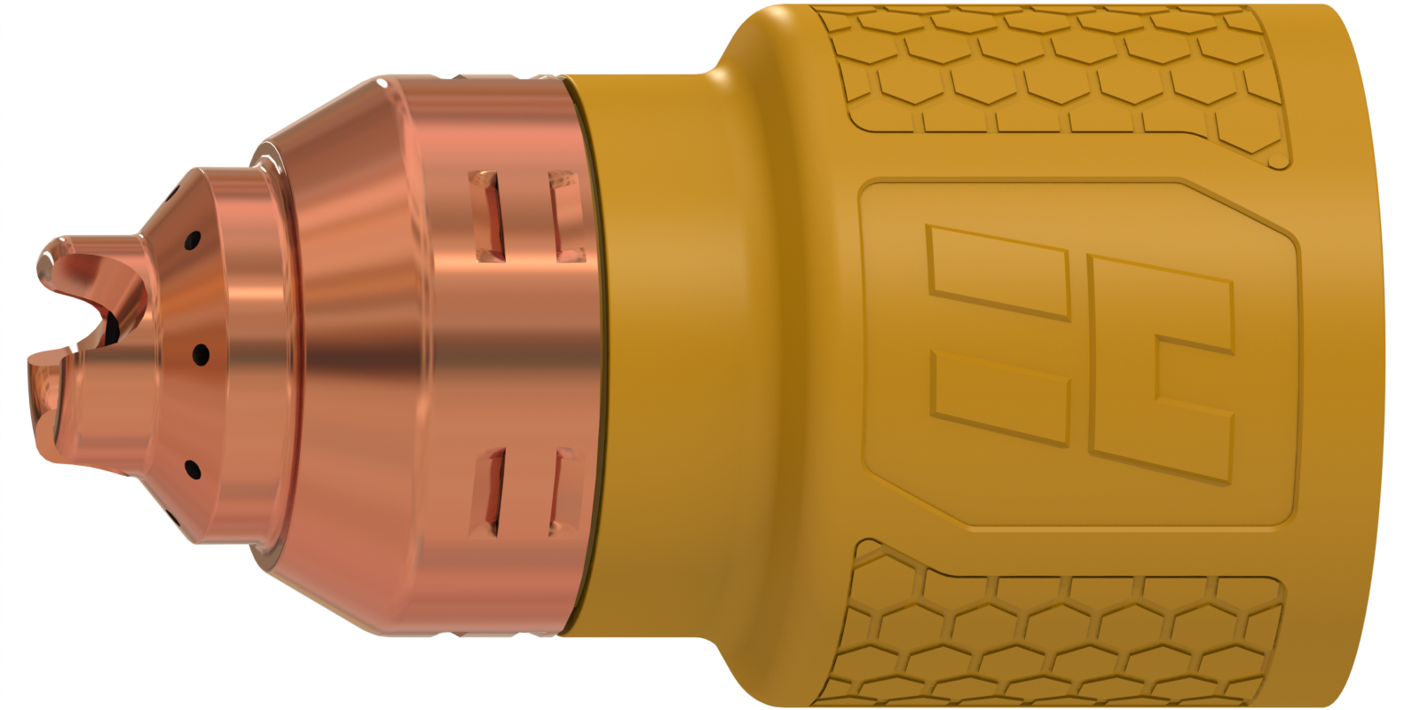

L’image montre une cartouche de coupe en traînant la torche. Coupe en traînant la torche (jaune) Utiliser ces cartouches pour couper en traînant la torche sur la pièce à couper (coupe en traînant la torche) pour la plus vaste gamme de coupes.
L’image montre une cartouche FineCut. Kits de consommables FineCut® manuelle (jaune)
Utiliser ces cartouches pour réaliser une saignée plus étroite sur l’acier doux et l’acier inoxydable fins jusqu’à 3 mm (épaisseur 10).
Utiliser également ces cartouches pour marquer l’acier doux, l’acier inoxydable et l’aluminium. Se reporter à Instructions relatives au procédé de marquage.
