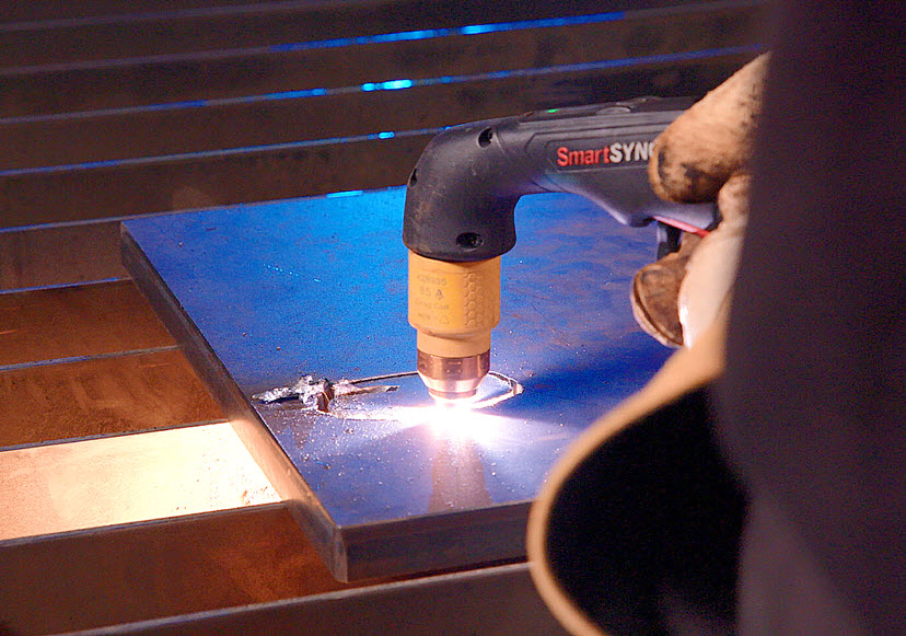

La torche manuelle peut percer des éléments intérieurs de métaux. Le type de perçage à effectuer dépend de l’épaisseur du métal et de la capacité de perçage du système.
Perçage droit
Utiliser le perçage droit pour couper du métal d’une épaisseur inférieure à 8 mm (5/16 po). Si un perçage droit ne parvient pas à percer la pièce à couper, essayer un perçage par roulage.
Perçage par roulage
Utiliser le perçage par roulage pour couper du métal d’une épaisseur supérieure à 8 mm (5/16 po) ou si un perçage droit ne permet pas de percer la pièce.

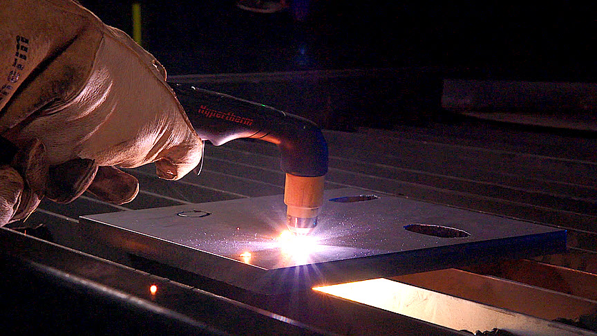

Perçage droit
Maintenir la torche dans une position perpendiculaire (90°) par rapport à la pièce à couper.

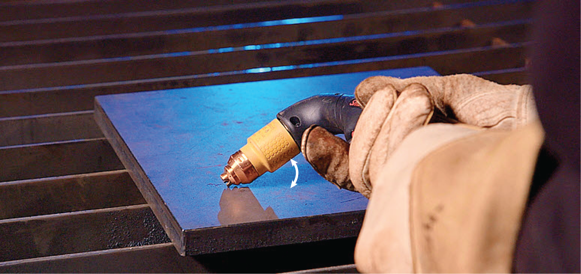

Perçage par roulage
Tenir la torche à un angle d’environ 30° par rapport à la pièce en s’assurant de toucher la pièce avec l’extrémité de la torche avant d’amorcer la torche.

Perçage droit
Appuyer sur la gâchette de la torche pour amorcer l’arc.

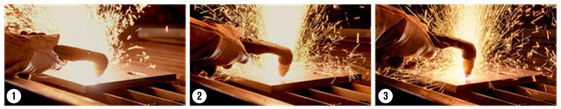

Perçage par roulage
Appuyer sur la gâchette de la torche pour amorcer l’arc lorsqu’elle se trouve encore inclinée par rapport à la pièce à couper, puis déplacer lentement la torche jusqu’à une position perpendiculaire (90°).
Maintenir la torche en place tout en continuant à appuyer sur la gâchette.
Si des étincelles proviennent du dessous de la pièce à couper, c’est que l’arc a percé le matériau.
Lorsque le perçage est terminé, traîner légèrement la torche le long de la pièce à couper pour continuer la coupe.
