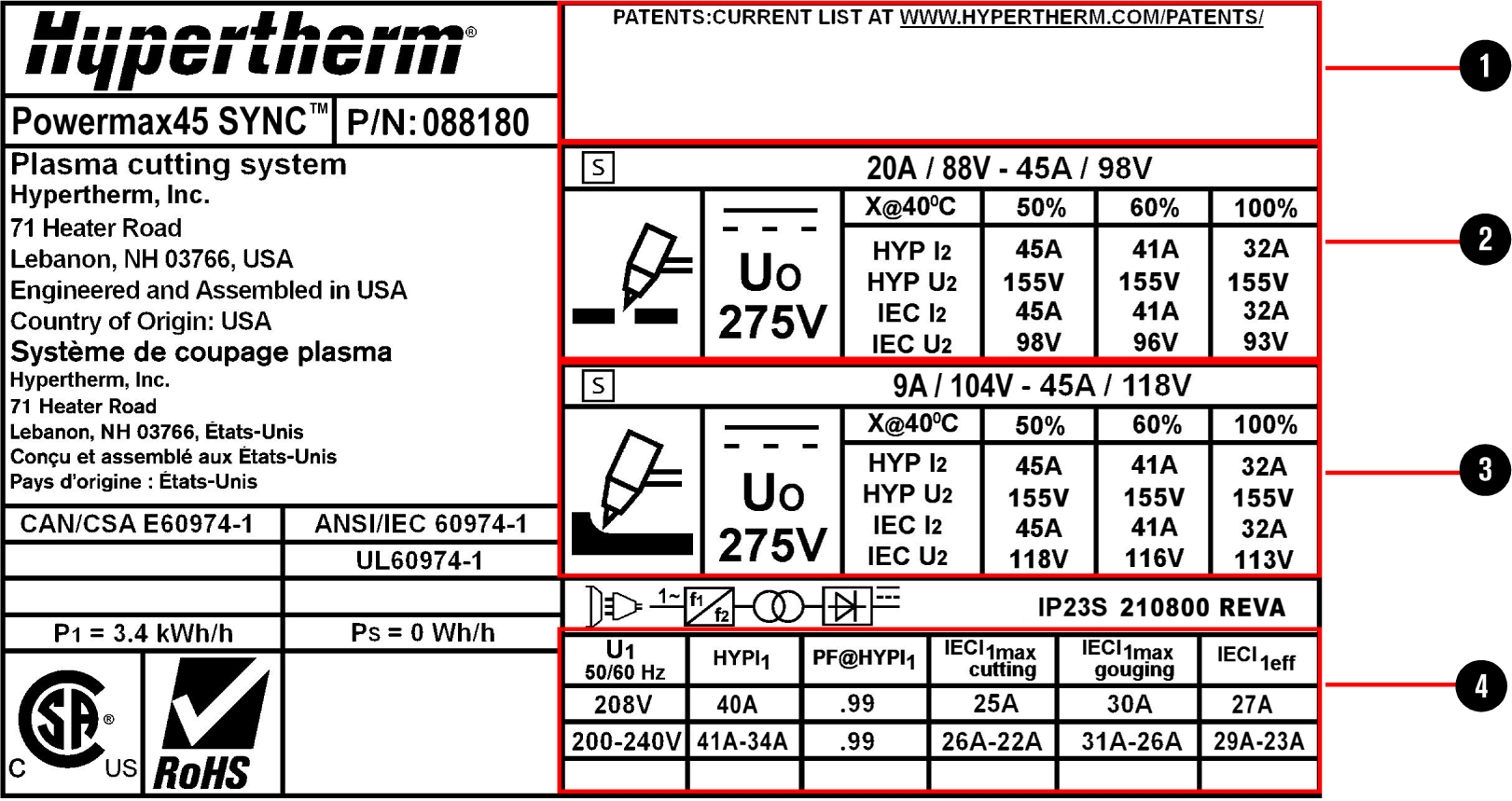

Trouver les spécifications du système sur la plaque signalétique
La plaque signalétique de la source de courant plasma affiche deux séries de valeurs nominales : un pour la Commission électrotechnique internationale (CEI) et un pour Hypertherm® .
  • Les caractéristiques nominales HYP correspondent à celles de la source de courant plasma Hypertherm Elles indiquent les capacités du système révélées par les essais internes effectués par Hypertherm.
  • Les caractéristiques nominales caractéristiques nominales IEC sont les seuils minimaux auxquels le système doit se conformer pour respecter la norme IEC 60974-1.
Les plaques signalétiques CSA et CE/CCC présentent de petites différences.
Figure 1. Exemple de plaque signalétique CSA
L’image montre un exemple de plaque signalétique avec des indicateurs pointant vers différentes sections.
1 Numéro de série, code à barres et date de fabrication
2 Caractéristiques nominales pour le coupage plasma
3 Caractéristiques nominales pour le gougeage plasma
4 Caractéristiques nominales de la source de courant plasma
