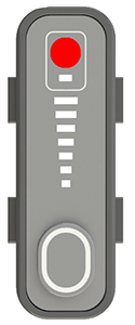

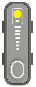

Couleur de la DEL Signification
Cette image montre le voyant de commande allumé en vert. Vert = Prête à couper.
Cette image montre le voyant de commande allumé en jaune. Jaune = La torche est verrouillée.
Cette image montre le voyant de commande allumé en rouge. Rouge Un composant interne du système est possiblement défectueux.
