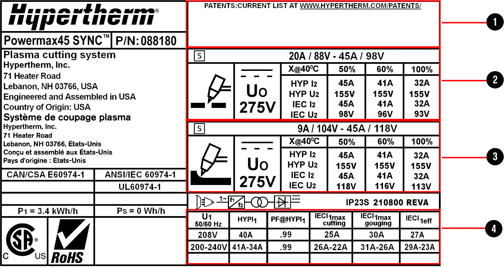

Caratteristiche tecniche del sistema sulla targa dati
Sulla targa dati sul generatore di plasma vengono mostrate due serie di valori nominali: uno per il Commissione Elettrotecnica Internazionale (IEC) e uno per Hypertherm®.
  • I valori nominali HYP sono i valori nominali del generatore di plasma Hypertherm. Essi descrivono la capacità del sistema in base alle prove interne effettuate da Hypertherm.
  • I IEC valori nominali IEC sono i valori minimi predefiniti che il sistema deve soddisfare per rispettare lo standard IEC 60974-1.
Le targhe dati CSA e CE/CCC differiscono leggermente.
Figura 1. Esempio di targa dati CSA
Nell’immagine viene mostrato un esempio di una targa dati con le didascalie relative a diverse sezioni.
1 Numero di serie, codice a barre e data di realizzazione
2 Valori nominali per il taglio plasma
3 Valori nominali della scriccatura al plasma
4 Valori nominali del generatore di plasma
HYP
Valore nominale interno Hypertherm
IEC
Valore IEC
(I1)
Corrente in ingresso (A)
(I2)
Corrente di saldatura convenzionale (A)
PF
Fattore di potenza
(U0)
Tensione nominale senza carico
(U1)
Tensione d’ingresso (V)
(U2)
Tensione di saldatura convenzionale (V)
X
Ciclo di lavoro (%)
