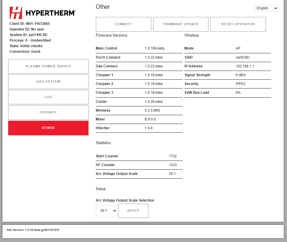

  2. Andare nella schermata Other (Altro).
    La schermata Other (Altro).
  3. Usare il menu a discesa Setup per scegliere Arc Voltage Output Scale (scala della tensione di uscita dell'arco) desiderata.
    Il rapporto di tensione predefinito è 30:1.
    Menu a discesa per scegliere la scala della tensione di uscita dell'arco nella schermata Other (Altro).
  4. Selezionare Apply (Applica).
