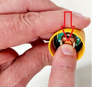

  • 크라운을 검사합니다. 크라운은 카트리지 내부에 있는 정사각형 구리입니다. 크라운을 아래로 눌러 스프링 장력을 느슨하게 합니다.
    이 이미지는 크라운의 위치를 보여줍니다.
    양호한 크라운은 시작 지점으로 되돌아갑니다. 크라운이 내려간 상태로 있다면 카트리지를 조심해서 흔듭니다. 크라운이 내려간 상태로 계속 있다면 카트리지를 교체합니다.
