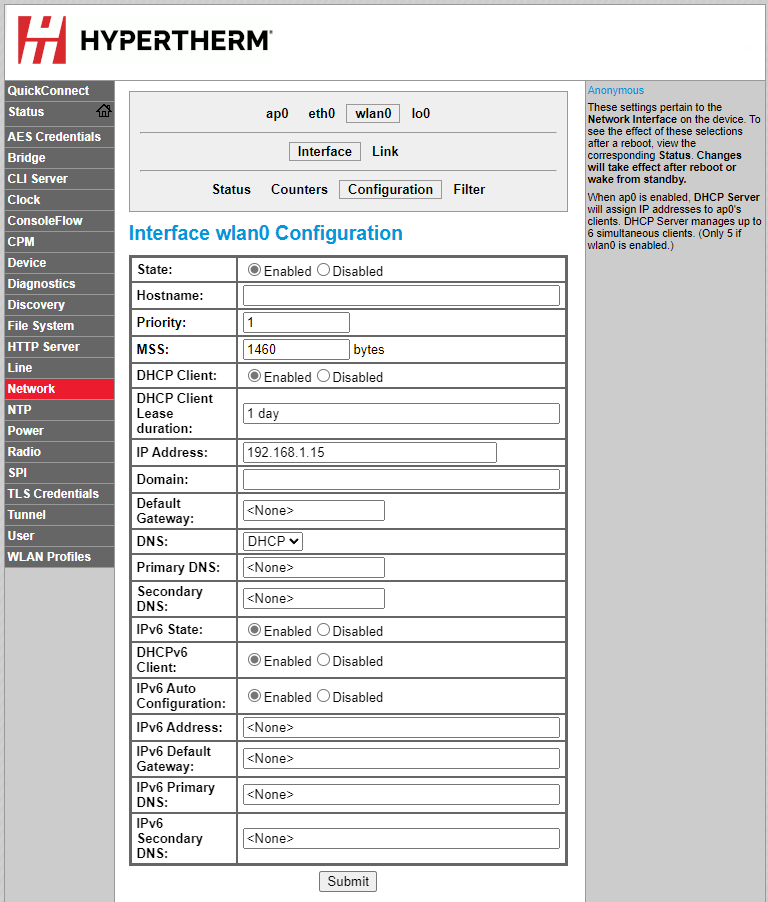

장치 설정 화면에서 네트워크 설정을 변경할 수 있습니다.
  1. 장치 설정 화면에서 네트워크 > wlan0 > 인터페이스 > 구성을 선택합니다.
    장치 설정 화면에서 네트워크, wlan0, 인터페이스, 구성을 선택합니다.
  2. 인터페이스 wlan0 구성 필드에서 설정을 변경합니다.
  3. 모든 설정이 올바른지 확인하고 제출을 선택하여 설정을 저장 및 적용합니다.
  4. 절단 시스템에서 전원을 차단하십시오.
  5. 절단 시스템에 전원을 공급하십시오.
절단 시스템에 전원을 끊었다가 공급하면 변경 사항이 적용됩니다.
