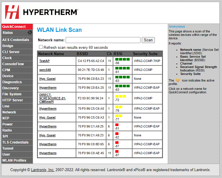

이 옵션을 선택하시면 플라즈마 전원공급장치가 스캔을 하여 사용 가능한 액세스 포인트를 보여줍니다.
  1. 장치 설정 화면에서 빠른 연결을 선택합니다.
  2. WLAN 링크 스캔 화면에서 원하는 네트워크를 선택합니다.

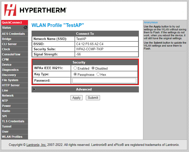

  3. WLAN 프로파일 화면에서 네트워크 비밀번호를 입력한 다음 제출을 선택합니다.
    WLAN 프로파일 “TestAP” 화면에 네트워크 비밀번호를 입력합니다.
  • 이제 네트워크가 연결되었습니다.
  • 와이파이®를 통해 XPR® 웹 인터페이스로만 모니터링하는 경우 모든 것이 완료되었습니다.
