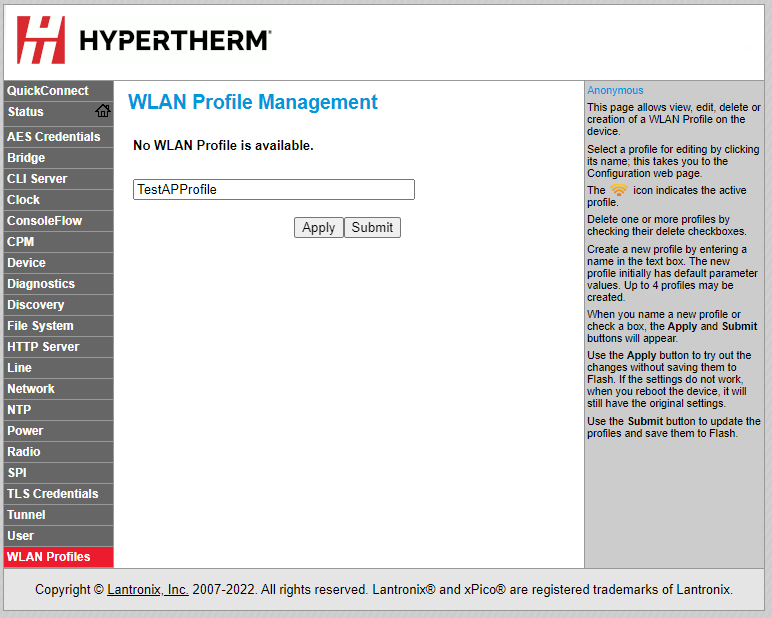

  1. 장치 설정 화면에서 WLAN 프로파일을 선택합니다.
  2. WLAN 프로파일 관리 필드에서 생성하고자 하는 프로파일에 대한 이름을 입력하고 적용을 선택합니다.

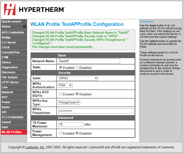

  3. 원하는 프로파일을 선택하고 네트워크 이름, 보안, 패스프레이즈를 포함한 설정을 구성합니다.
  4. 제출을 선택하여 프로파일 설정을 저장하고 네트워크에 연결합니다.장치 설정 화면에서 AP 프로파일 구성 테스트
