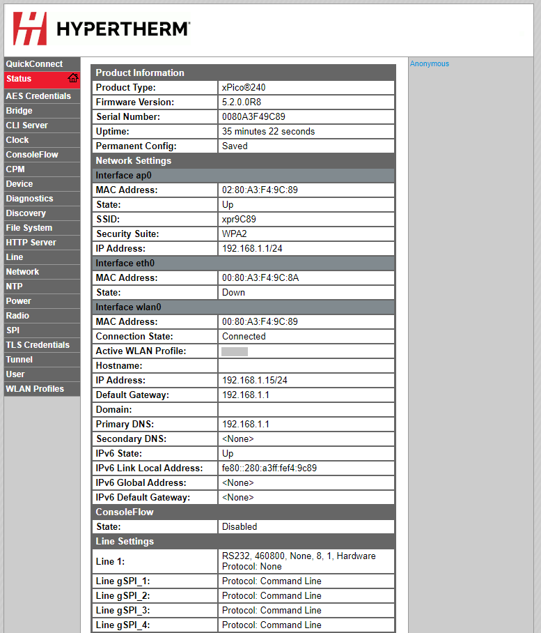

  1. 장치 설정 화면에서 상태를 선택합니다.
  2. 상태 화면의 인터페이스 wlan0 필드를 확인하여 원하는 IP 주소를 찾습니다.
    상태 화면의 인터페이스 wlan0 필드.
  3. 할당된 IP 주소를 사용하여 와이파이®를 통해 XPR 웹 인터페이스에 접속합니다.
    예시에서는 http://192.168.1.15/index.html로 이동합니다.
