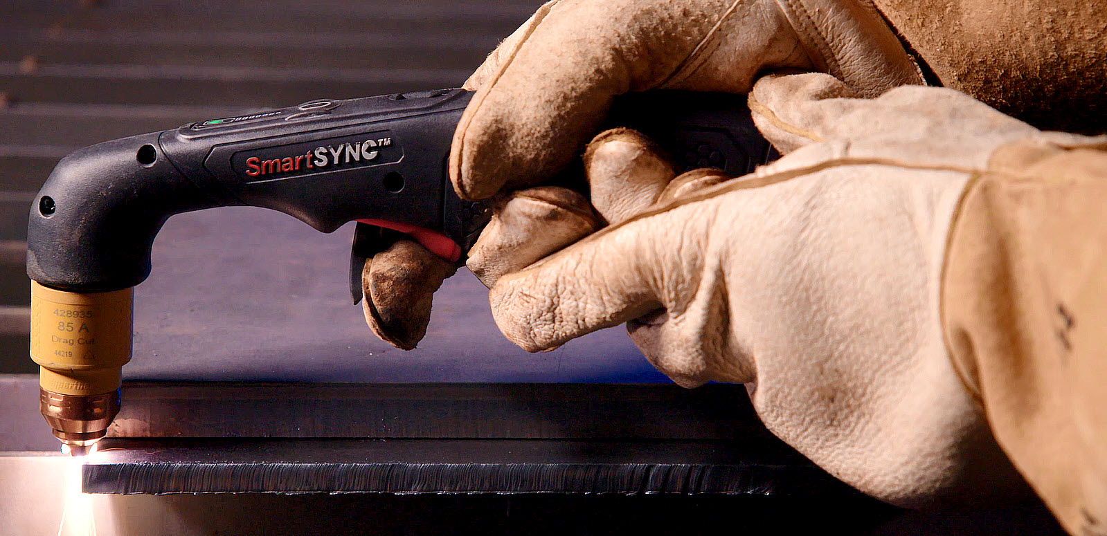

Inicie um corte pela borda da peça de trabalho
A escória produzida durante a perfuração pode causar danos à ponta do cartucho. Sempre que possível, inicie o corte pela borda da peça de trabalho, a fim de reduzir os danos e otimizar a vida útil do cartucho.
  1. Com o grampo-obra conectado à peça de trabalho, segure a ponta da tocha em posição perpendicular (90°) em relação à borda da peça de trabalho.
    Essa imagem mostra uma tocha SmartSYNC na borda de uma peça de trabalho.

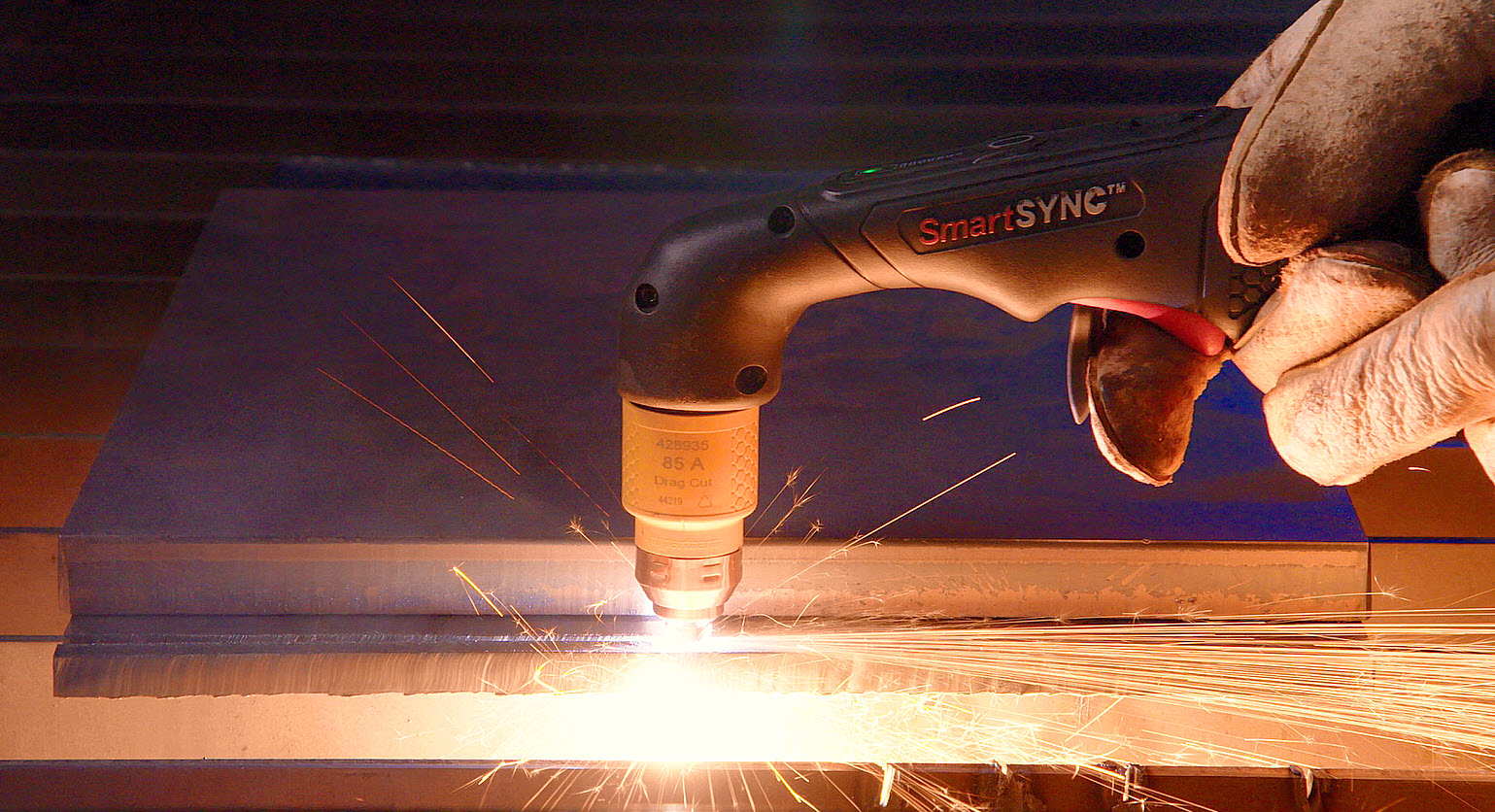

  2. Pressione o gatilho da tocha para iniciar o arco.
    Pare na borda até que o arco tenha efetuado o corte completo através da peça de trabalho.
    Essa imagem mostra uma tocha SmartSYNC com um arco plasma.

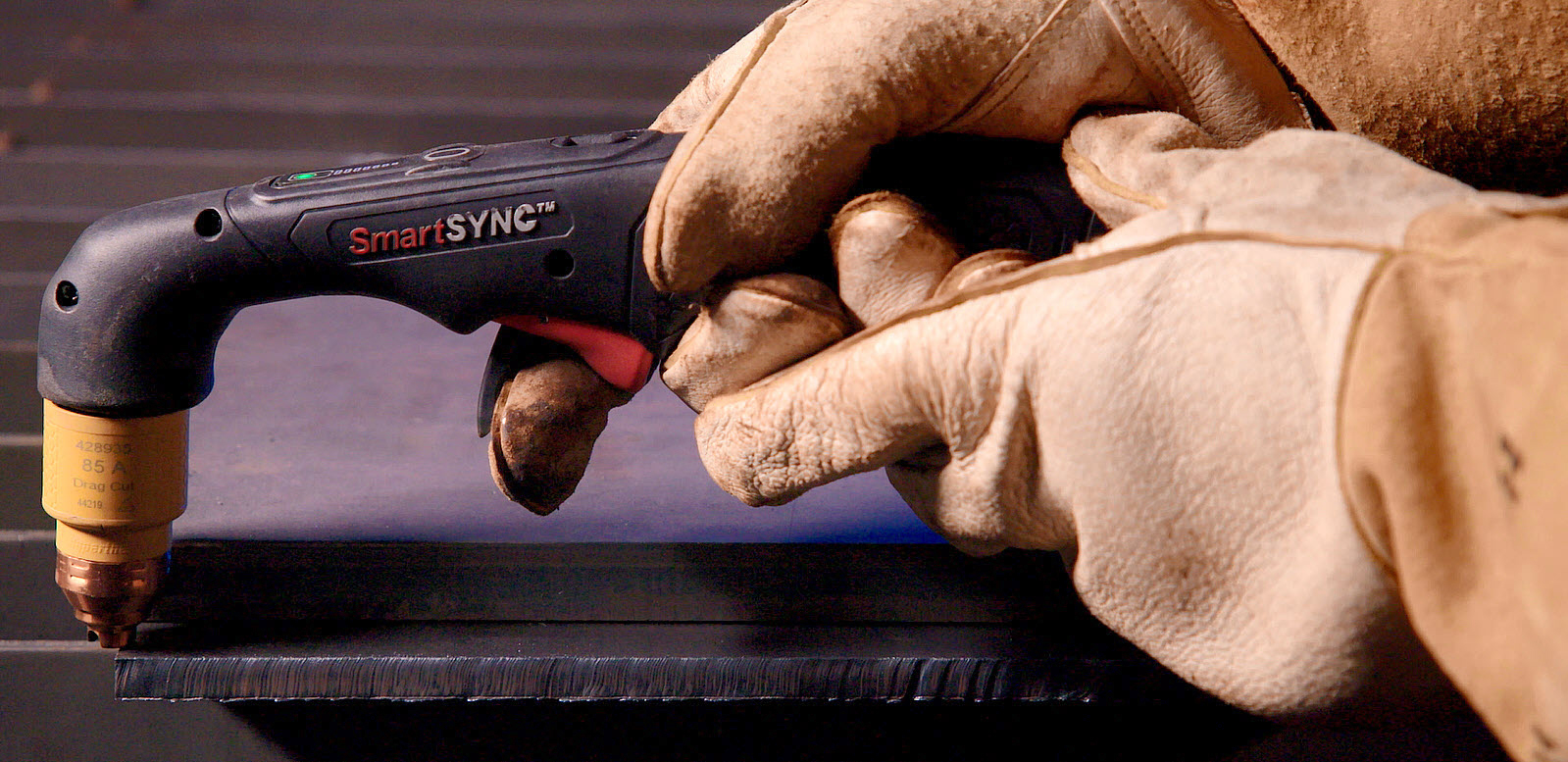

  3. Arraste a tocha levemente através da peça de trabalho para prosseguir com o corte.
    Mantenha um ritmo estável.
    Essa imagem mostra uma tocha SmartSYNC arrastada ao longo da peça de trabalho.
