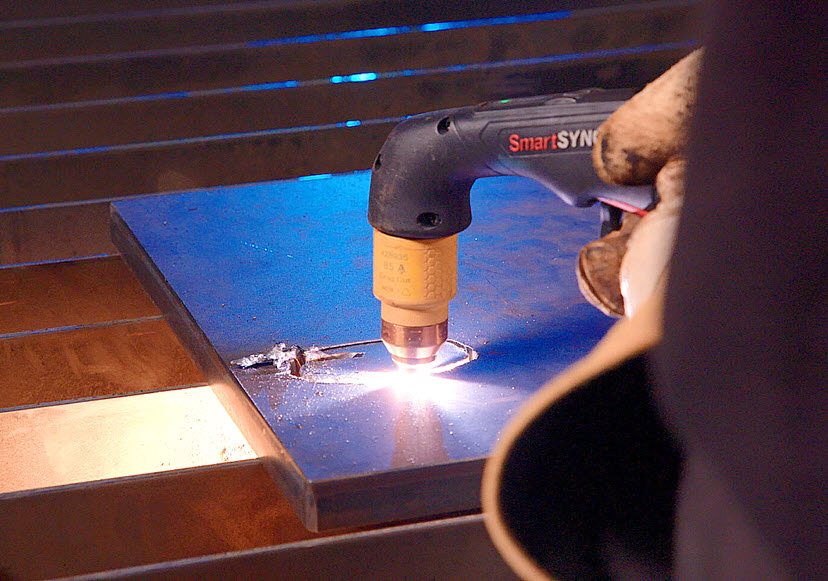

Perfuração reta
Use a perfuração reta para cortar uma peça de trabalho que seja mais fina do que 8 mm (5/16 pol). Caso a perfuração reta não consiga perfurar a peça de trabalho, tente a perfuração em espiral.

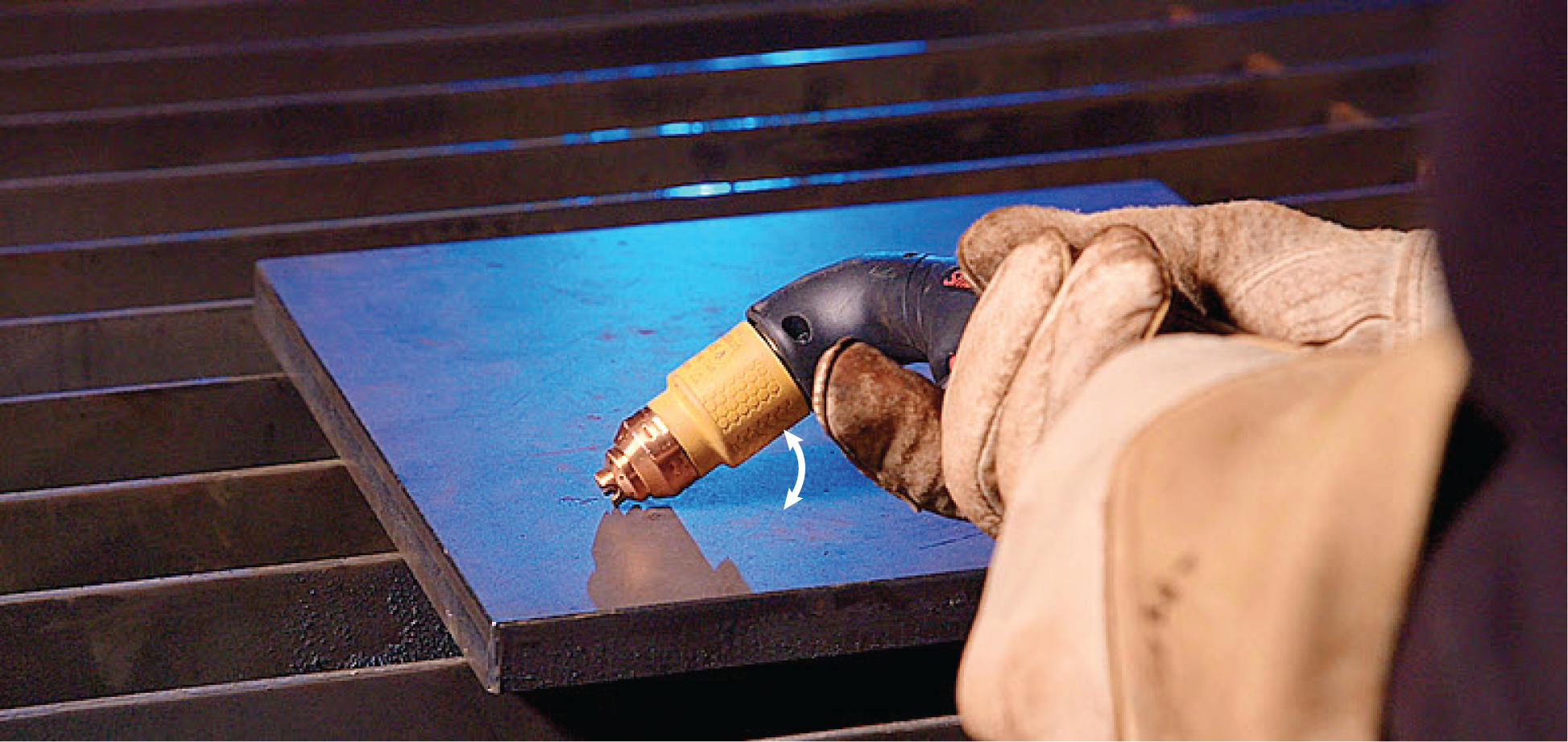

Perfurar em espiral
Use a perfuração em espiral para cortar uma peça de trabalho com 8 mm (5/16 pol) ou mais espessa, ou caso a perfuração reta não consiga perfurar a peça de trabalho.

    Perfuração reta Segure a tocha em posição perpendicular (90°) em relação à peça de trabalho.
    Perfurar em espiral Segure a tocha em um ângulo de cerca de 30° em relação à peça de trabalho, com a ponta da tocha tocando a peça de trabalho antes de disparar a tocha.
    Essa imagem mostra uma tocha inclinada a 30° em relação à peça de trabalho.

    Perfuração reta Pressione o gatilho da tocha para iniciar o arco.

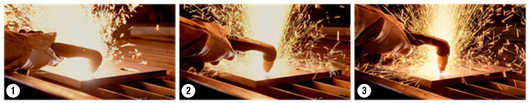

    Perfurar em espiral Pressione o gatilho da tocha para disparar o arco enquanto ainda estiver formando um ângulo em relação à peça de trabalho, depois movimente a tocha para uma posição perpendicular (90°).
    Esta imagem mostra a progressão de uma perfuração em espiral.

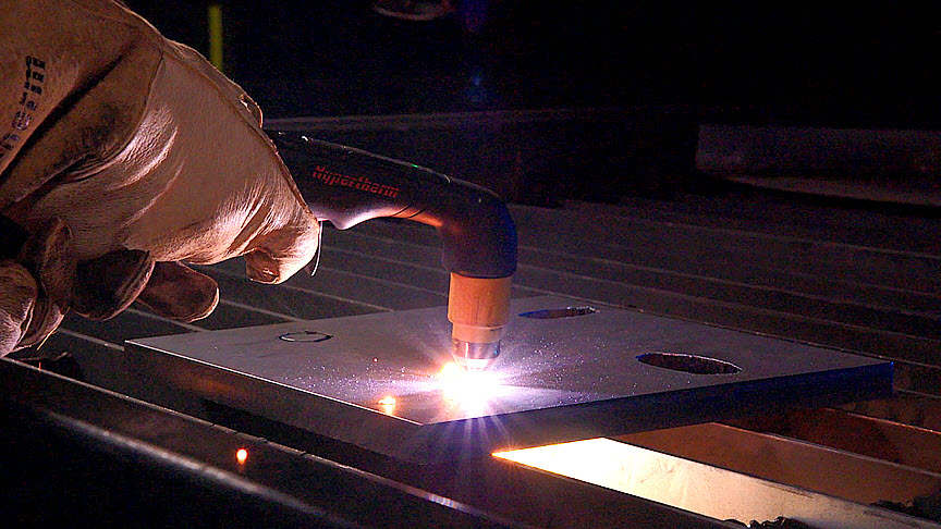

  4. Mantenha a tocha em posição enquanto continua a pressionar o gatilho.
    Quando saírem faíscas da parte de baixo da peça de trabalho, significa que o arco perfurou o material.
    Essa imagem mostra a tocha cortando uma peça de trabalho.
  5. Quando a perfuração estiver concluída, arraste levemente a ponta da tocha pela peça de trabalho para prosseguir com o corte.
    Essa imagem mostra o corte da tocha.
