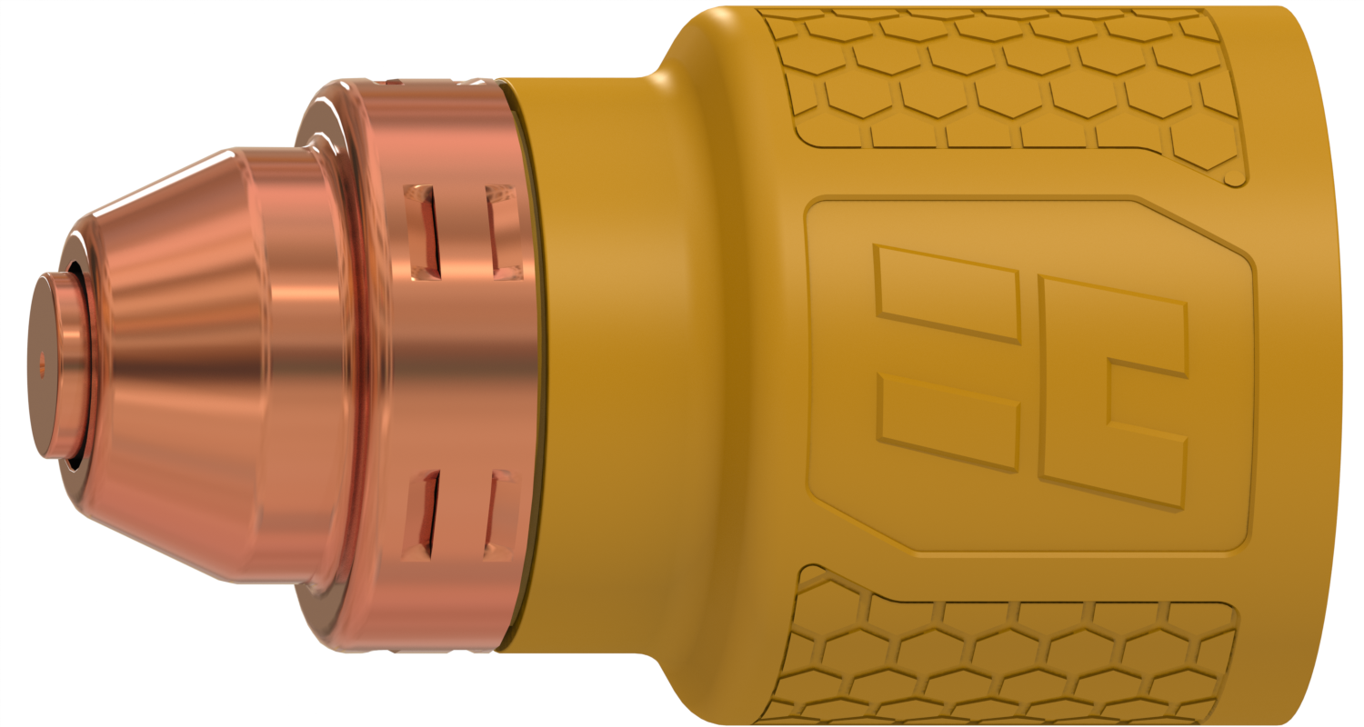

A Hypertherm® oferece os seguintes tipos de cartuchos de corte manual, que podem ser usados com as tochas manuais de 15° e 75° da SmartSYNC® :
Tipo de cartucho Finalidade

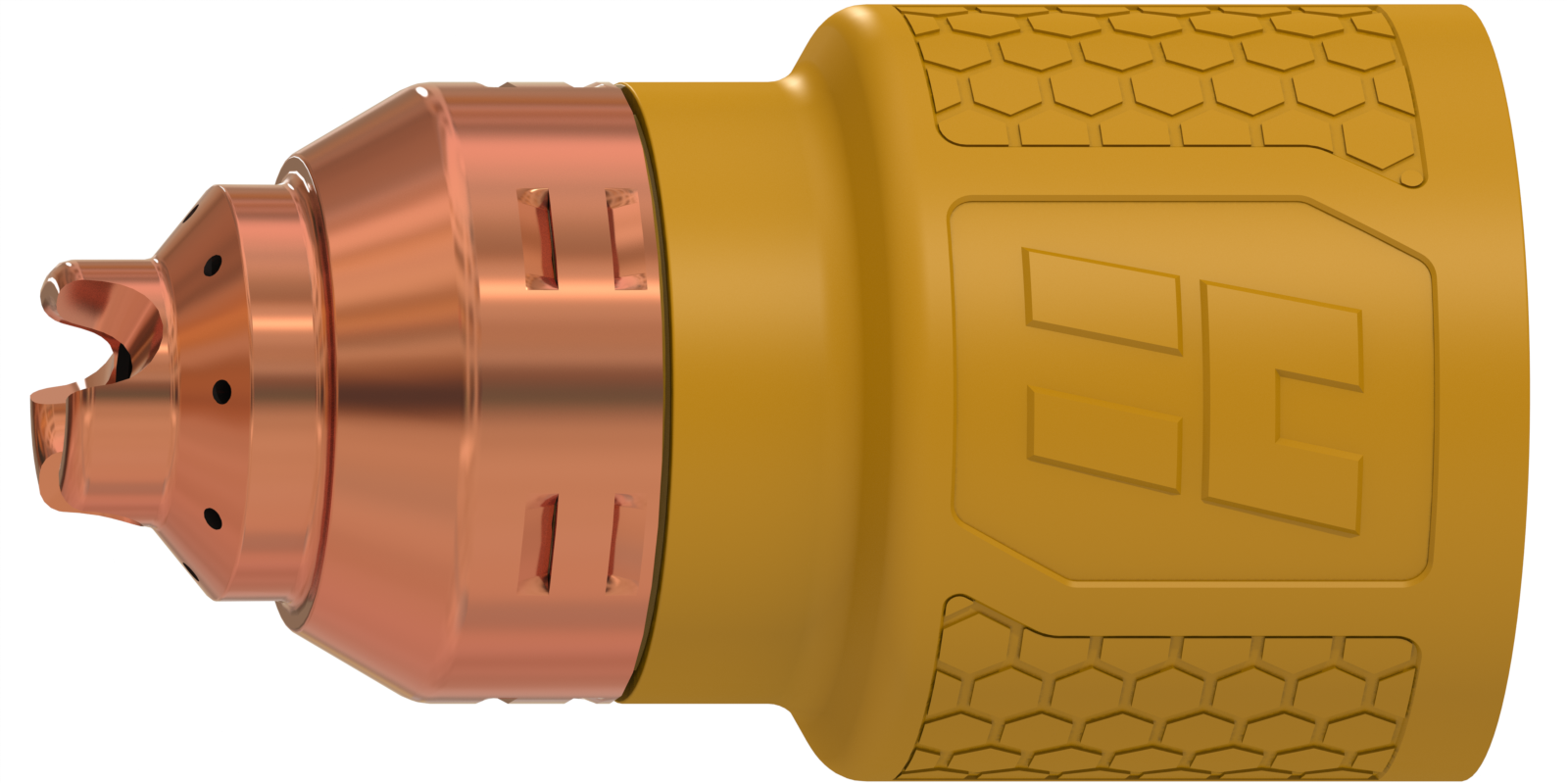

A imagem mostra um cartucho de corte por arrasto. Corte por arrasto (amarelo) Use esses cartuchos para arrastar a tocha na peça de trabalho (corte por arrasto) para a maior faixa de aplicações de corte.
A imagem mostra um cartucho FineCut. FineCut® manual (amarelo)
Use esses cartuchos para obter um kerf mais estreito em aço-carbono e aço inoxidável fino de até 3 mm (10 ga).
Use também estes cartuchos para marcar aço-carbono, aço inoxidável e alumínio. Consulte Instruções para o processo de marcação.
