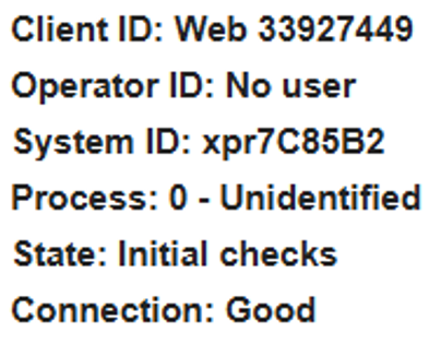

Informações da tela da interface da Web
Se você substituir a Placa de circuito impresso (PCB) de controle, as informações no PCB mudam. Isso inclui o endereço Controle de acesso à mídia (MAC), a ID do sistema, as senhas, as informações de rede.
- ID do sistema
É o identificador da fonte de alimentação de plasma. São os últimos quatro dígitos do endereço MAC. O endereço MAC está em uma etiqueta no módulo Wi-Fi® e em uma etiqueta na parte traseira da fonte de energia de plasma.
- ID do operador
Esse é o identificador do dispositivo ou cliente que tem o controle da fonte de alimentação de plasma. A primeira parte da ID do operador mostra o tipo de conexão que enviou um processo, Web para sem fio ou Ethernet LAN, Uart 422 para serial RS-422, ou EtherCAT para EtherCAT® .
Para alterar o dispositivo que tem o controle da fonte de alimentação de plasma, consulte Alterar o dispositivo que tem o controle.
- ID do cliente
Este é o identificador de um dispositivo que se comunica com a fonte de alimentação de plasma. Essa ID usa o formato de hora Tempo Universal Coordenado (UTC) e é salva em um cookie do navegador.
Se a ID do cliente e a ID do operador forem as mesmas no seu dispositivo, você está controlando a fonte de alimentação a plasma.
- Conexão
- Esse é o status da comunicação entre o dispositivo e a fonte de alimentação de plasma. (Boa ou Erro.)
