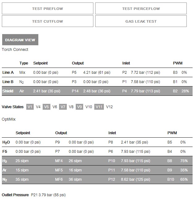

Visualização de texto
Na visualização de texto, o texto identifica as pressões do gás em tempo real e os estados das válvulas ativas no momento. Quando uma válvula está ativa, a tela a mostra em cinza.
As unidades de medida bar e lb/pol² são mostradas nessa tela.

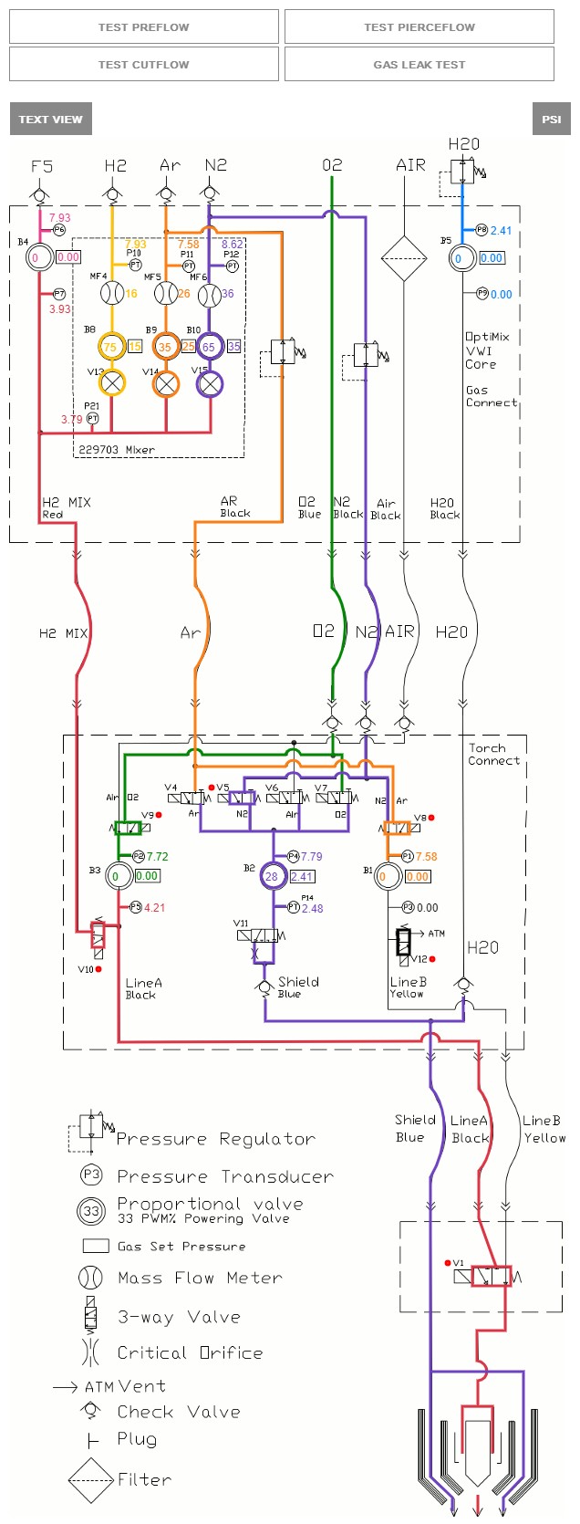

Visualização do diagrama
Na visualização em diagrama, o diagrama mostra:
  • Pressões do gás em tempo real e os estados das válvulas ativas no momento.
  • Volumes pressurizados e válvulas energizadas que mostram cores quando ativas e linhas que mudam de espessura conforme a quantidade de pressão muda.
  • As medidas de pressão e pontos de regulagem perto das válvulas proporcionais e sensores do ciclo de trabalho (Modulação por largura de pulso (PWM)) identificados pelo diagrama.
Essa tela oferece a opção de mostrar as unidades de medida bar ou lb/pol².

Figura 1. Exemplo de tela de visualização de texto que mostra o status do sistema de gás
Figura 2. Exemplo de tela de visualização de diagrama que mostra o status do sistema de gás
