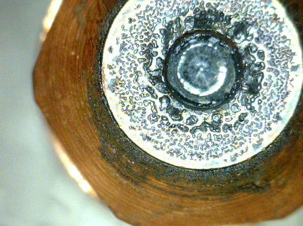

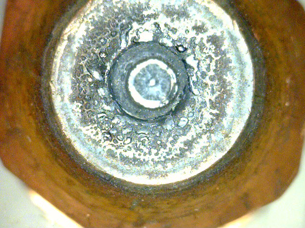

  1. Examine o diâmetro do fosso do eletrodo para verificar essas condições:
    1. Se o diâmetro se estender além do háfnio, substitua o eletrodo e o bico.
      Esta imagem mostra um exemplo de eletrodo usado com corrosão que se estende além do háfnio.
    2. Caso veja um ponto de erosão assimétrico, com bordas ásperas, e a face do eletrodo estiver áspera, troque o eletrodo e o bico.Esta imagem mostra um eletrodo usado com corrosão não simétrica.
