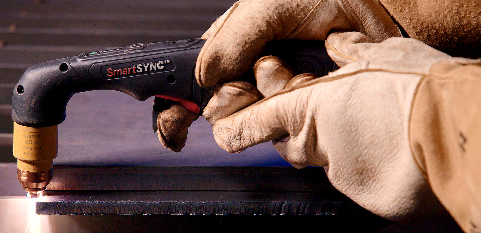

  1. Зафиксируйте заготовку рабочим зажимом и держите наконечник резака перпендикулярно (под углом 90 °) к краю заготовки.
    На изображении показан резак SmartSYNC на краю заготовки.

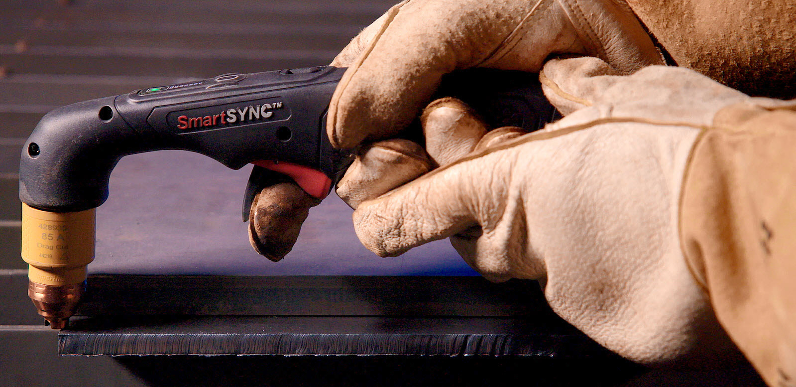

  2. Нажмите на курок резака, чтобы зажечь дугу.
    Задержите резак на краю, пока дуга не прорежет заготовку насквозь.
    На изображении показан резак SmartSYNC с плазменной дугой.

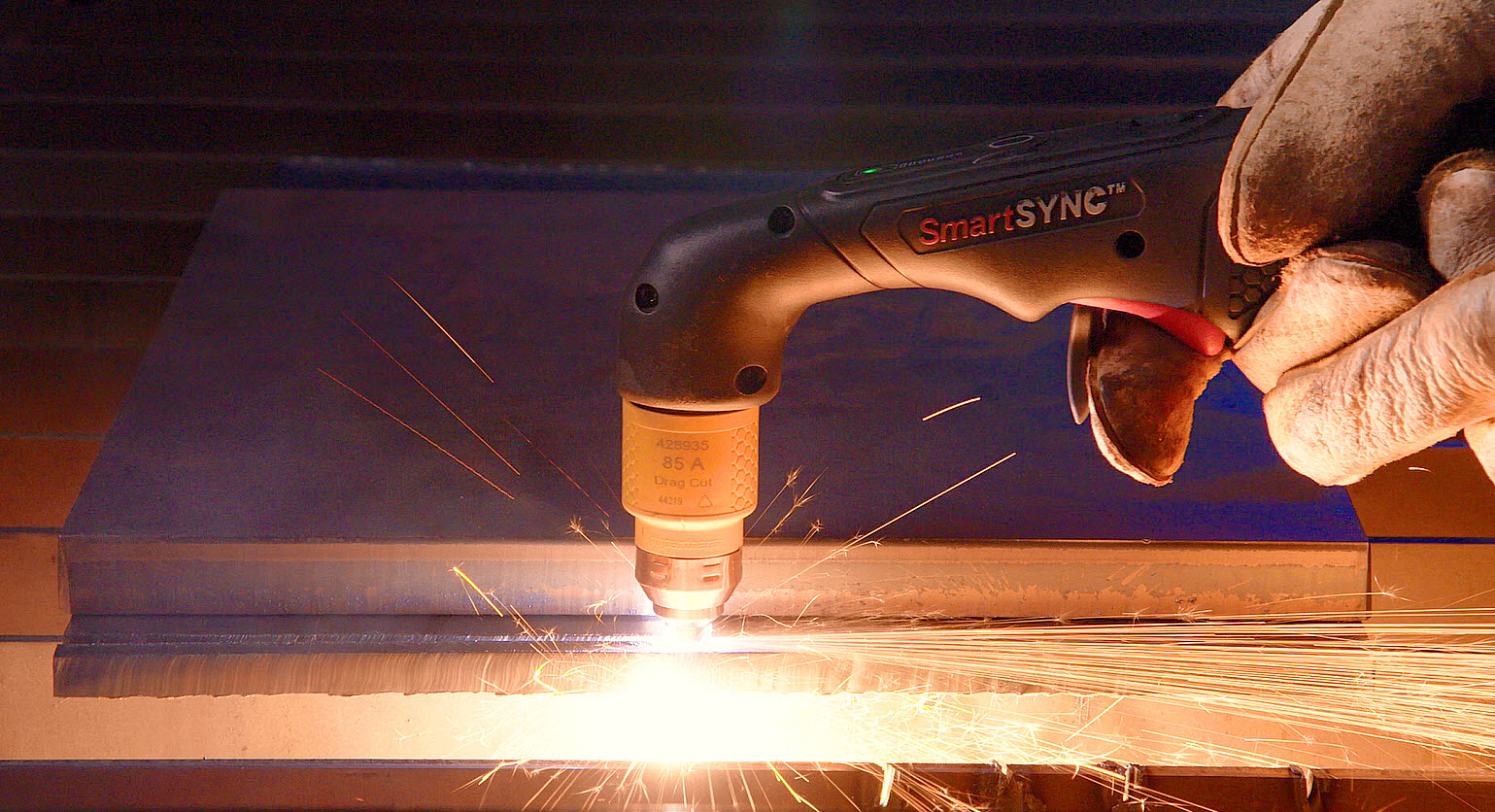

  3. Чтобы продолжить процесс резки, слегка проведите резаком по заготовке.
    Выполняйте резку, плавно перемещая резак с одной скоростью.
    На изображении показан резак SmartSYNC, который выполняет контактную резку заготовки.
