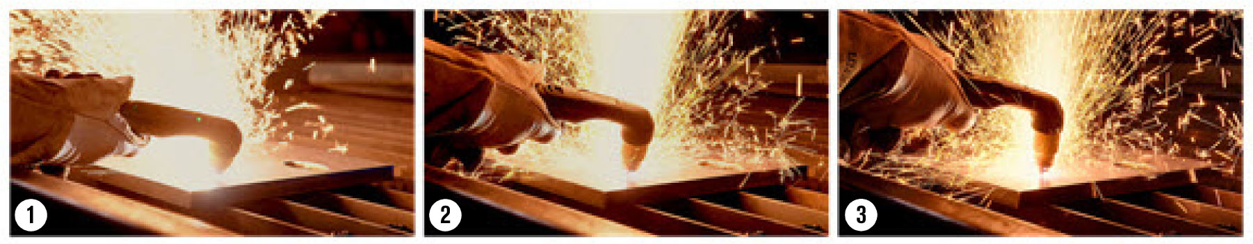

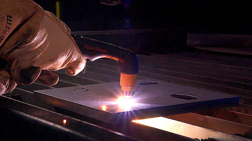

Ручным резаком можно выполнять прожиг внутренних элементов на металле. Тип выполняемого прожига зависит от толщины заготовки и толщины прожига, которую обеспечивает система.
Прожиг под прямым углом
Выполняйте прожиг под прямым углом при резке заготовки толщиной менее 8 мм (5/16 дюйма). Если прожиг под прямым углом не обеспечивает полный прожиг заготовки, используйте прожиг с креном.
Прожиг с креном
Выполняйте прожиг с креном при резке заготовки толщиной 8 мм (5/16 дюйма) или больше или в случае, если прожиг под прямым углом не обеспечивает прожиг заготовки.

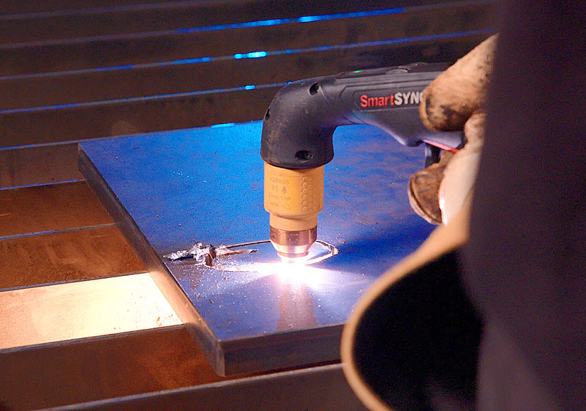

Внимание
ИСКРЫ И ГОРЯЧИЙ МЕТАЛЛ МОГУТ ПРИВЕСТИ К ТРАВМАМ ГЛАЗ И ОЖОГАМ
При выполнении зажигания резака под углом из наконечника резака будут выходить искры и горячий металл.
Отведите резак в сторону от себя и других людей. При работе с резаком обязательно используйте средства индивидуальной защиты, включая рукавицы и защитные очки.

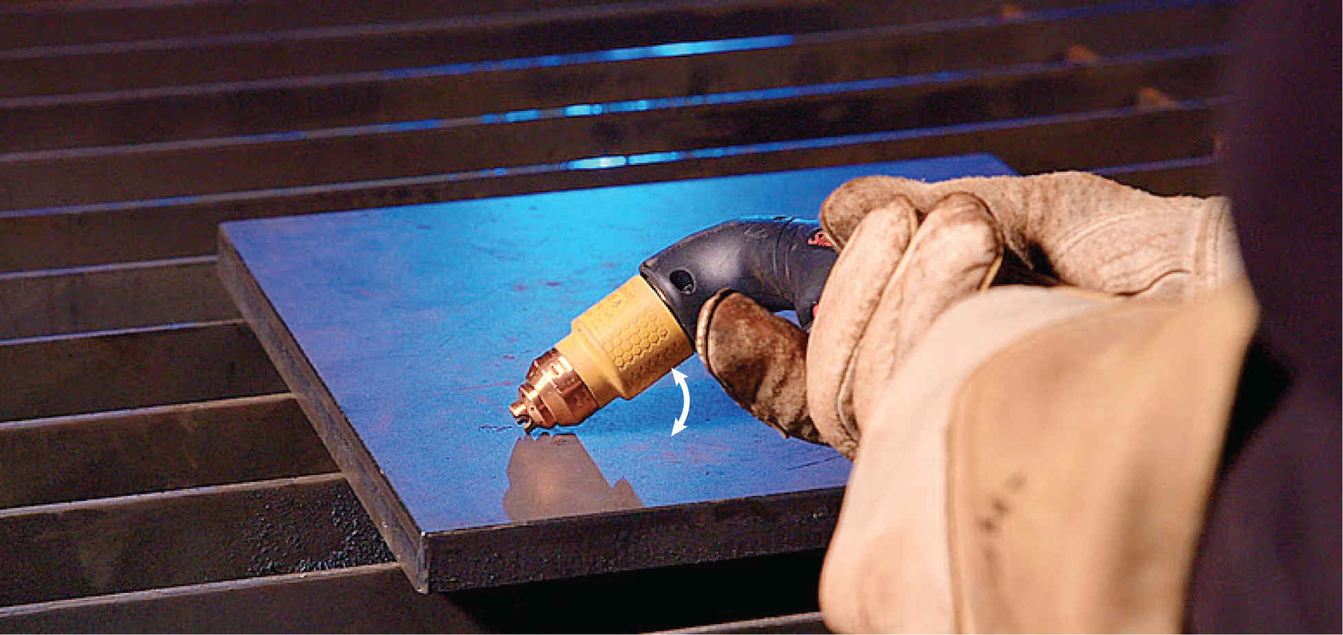

Подсоедините рабочий зажим к заготовке.
Держите резак под надлежащим углом к заготовке.
держите резак перпендикулярно (под углом 90°) к заготовке.
Прожиг с креном
Перед зажиганием резака держите резак под углом примерно 30° к заготовке, при этом наконечник резака должен касаться поверхности заготовки.
Начните прожиг.
ОпцияОписание
Нажмите на курок резака, чтобы зажечь дугу.
Прожиг с креном
Нажмите на курок резака, чтобы зажечь дугу, сохраняя угол к заготовке, затем переведите резак в перпендикулярное положение (под углом 90 °).
Удерживайте резак в этом положении, продолжая нажимать на курок.
Выход искр из-под заготовки свидетельствует, что дуга выполнила прожиг материала.
После завершения прожига слегка проведите наконечником резака поперек заготовки для продолжения резки.
