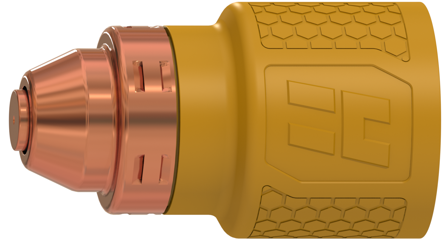

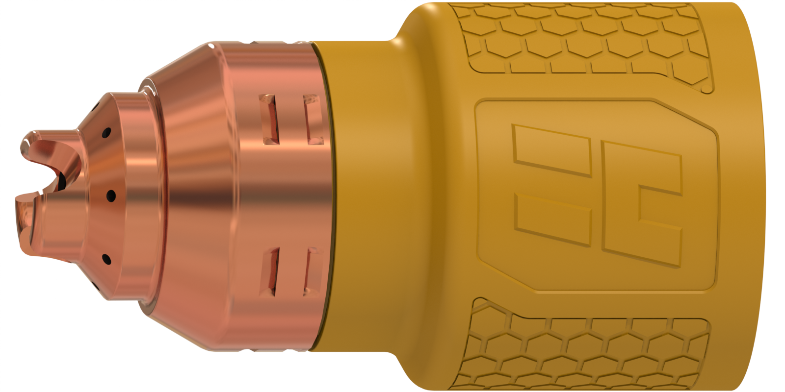

Предназначенные для резки неразъемно-комплектные наборы расходных деталей для ручного резака
Hypertherm® предлагает следующие типы неразъемно-комплектных наборов расходных деталей для ручной резки, которые можно использовать с ручными резаками SmartSYNC® с углом наклона 15 ° и 75 °.
| Тип неразъемно-комплектного набора расходных деталей | Назначение | |
Контактная резка (желтый) | Используйте эти неразъемно-комплектные наборы расходных деталей для контактной резки заготовки при выполнении самых разнообразных задач, связанных с резкой. |
FineCut® для ручной резки (желтый) |
Используйте эти неразъемно-комплектные наборы расходных деталей, чтобы добиться более узкого разреза на тонкой низкоуглеродистой и нержавеющей стали толщиной до 3 мм (калибр 10). Также используйте эти неразъемно-комплектные наборы расходных деталей для маркировки низкоуглеродистой стали, нержавеющей стали и алюминия. См. раздел Руководства по процессу маркировки. |
- Полный список доступных неразъемно-комплектных наборов расходных деталей для резки и строжки приведен в документе Powermax45/65/85/105 SYNC Parts Guide (Руководство по компонентам Powermax45/65/85/105 SYNC) (810490).
- Если необходимо сохранить заданное постоянное расстояние между резаком и заготовкой, в ручном резаке SmartSYNC можно использовать неразъемно-комплектные наборы расходных деталей для механизированной резки серого цвета.
- Информация о процессах строжки и неразъемно-комплектных наборах расходных деталей приведена в разделе Неразъемно-комплектные наборы расходных деталей для строжки, предназначенные для ручного резака.
- Для ознакомления с информацией об установке неразъемно-комплектного набора расходных деталей см. раздел Шаг 4. Установка неразъемно-комплектного набора расходных деталей.
