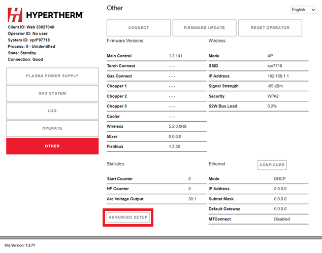

  2. Перейдите на экран Other (Прочее).
    На этом рисунке показан пример экрана "Other" ("Другое") с красной рамкой вокруг "Advanced Setup" ("Расширенная настройка").
  3. Выберите ADVANCED SETUP (РАСШИРЕННАЯ НАСТРОЙКА), чтобы получить доступ к меню Arc Voltage Output Configuration (Конфигурирование выхода дугового напряжения).
