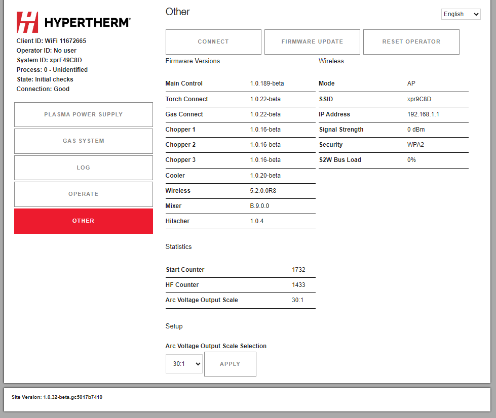

  2. Перейдите на экран Other (Прочее).
    Экран Other (Прочее).
  3. В выпадающем меню Setup (Настройка) выберите Arc Voltage Output Scale (Шкала выхода дугового напряжения).
    По умолчанию используется коэффициент трансформации 30:1.
    Выпадающее меню для выбора пункта «Arc Voltage Output Scale» (Шкала выхода дугового напряжения) на экране «Other» (Прочее».
