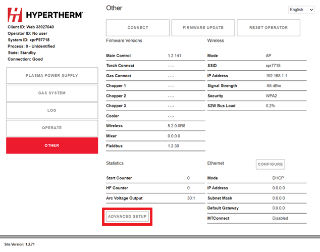

  2. Other (Diğer) ekranına gidin.
    Bu resimde, Gelişmiş Kurulum etrafında kırmızı bir kutu bulunan örnek bir Diğer ekran gösterilmektedir.
  3. GELİŞMİŞ KURULUM'u seçerek Ark Gerilimi Çıkış Yapılandırması menüsüne erişin.
