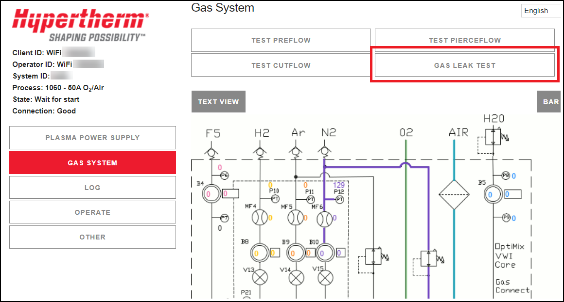

XPR Web 界面中的气体泄漏测试
在 XPR Web 界面选择 GAS LEAK TEST(气体泄漏测试)后:
  1. GAS LEAK TEST(气体泄漏测试)按钮以红色突出显示,表明该按钮处于活动状态并且测试已经开始。
  2. 活动阀门以彩色高亮显示。
  3. 管路 A、管路 B 和保护气体中所示的气体因您选择的工艺 ID 而异。可以对管路 A(黑色)和管路 B(黄色)进行气体泄漏测试,但不能对保护气体管路(蓝色)进行测试。
  4. 除非选择同一个按钮或选择另一个中断测试的按钮,否则气体会流动。
图 1. XPR Web 界面中的气体泄漏测试
该图显示了 Web 界面屏幕示例中的气体泄漏测试按钮。
