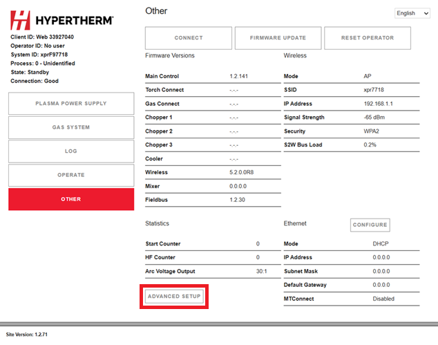

  2. 转到 Other(其他)屏幕。
    此图所示为“高级设置”周围带有红色框的“其他”屏幕的示例。
  3. 选择高级设置可访问弧压输出配置菜单。
