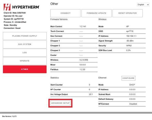

  2. Zum Bildschirm Other (Sonstiges) wechseln.
    Dieses Bild zeigt beispielhaft den Bildschirm „Other (Sonstiges)“ mit einem roten Kästchen um die erweiterte Einrichtung.
  3. ERWEITERTE EINRICHTUNG wählen für Zugriff auf das Menü Lichtbogenspannung Ausgangskonfiguration.
