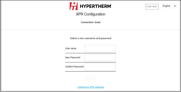

    2. Im Bildschirm XPR-Konfiguration einen neuen Benutzernamen und ein neues Kennwort eingeben.
      Dieses Bild zeigt ein Beispiel für einen -XPR-Konfigurationsbildschirm, auf dem Benutzer einen Benutzernamen und ein Kennwort eingeben.
  5. Auf ANWENDEN (APPLY) klicken.
