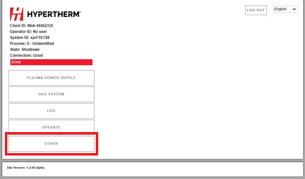

  2. Auf dem Hauptbildschirm der XPR Web-Schnittstelle OTHER (SONSTIGES) wählen.
    Dieses Bild zeigt einen Beispiel-Hauptbildschirm für die XPR-Webschnittstelle.

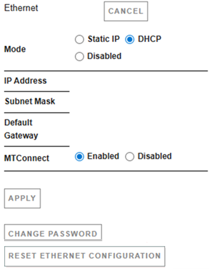

  4. Die gewünschten Einstellungen für den Verbindungsmodus (Statisch IP, DHCP) oder MTConnect (Aktiviert oder Deaktiviert) wählen.
    Dieses Bild zeigt ein Beispiel für einen Ethernet-Konfigurationsbildschirm mit Dynamic Host Configuration Protocol-Modus und aktiviertem MTConnect.
