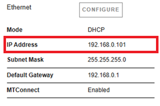

  5. Zum Bildschirm Other (Sonstiges) wechseln.
    Die zugewiesene Adresse IP für das angeschlossene Plasma wird im Feld neben IP-Adresse im Abschnitt Ethernet des Bildschirms Andere angezeigt.
    Dieses Bild zeigt einen Beispielbildschirm mit einer Internet-Protokoll Adresse, die über einenDynamic Host Configuration Protocol LAN -fähigen Router mit Ethernet-Schnittstelle erfasst wurde.
