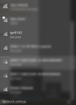

  3. Wählen Sie die XPR®-Verbindung.
    Die Standardverbindung lautet „xpr“ + System-ID. Die System-ID sind die vier Endziffern der Media Access Control (MAC)-Adresse. Für weitere Informationen zur System-ID und der MAC-Adresse siehe Informationen auf dem Webschnittstellen-Bildschirm.
    Wenn Sie den Anschlussnamen ändern wollen, siehe Bildschirm „Sonstiges“.
    Abbildung kabelloser Verbindung für
  4. Geben Sie das Passwort ein: hypertherm.
