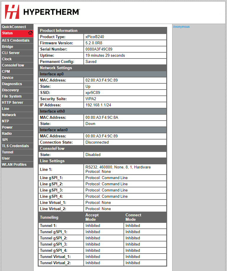

Verwendung des Netzwerkmodus zum Verbinden
Im Netzwerkmodus können mehrere Plasma-Stromquellen mit einem Netzwerk verbunden werden. Sie können mehrere Plasma-Stromquellen gleichzeitig anschließen und steuern.
- Sie brauchen ein computerbasiertes Gerät mit Bildschirm, einem modernen Webbrowser, der die neuesten Webstandards unterstützt, und WLAN-Zugang.
- Router mit Zugriff auf lokales Netzwerk einrichten. Dazu Router-Anleitung befolgen. Wenn Sie Probleme bei der Konfiguration Ihres Routers haben, sprechen Sie mit Ihrem Systemadministrator.
- Sie müssen die SSID und die Passphrase des Routers kennen.
