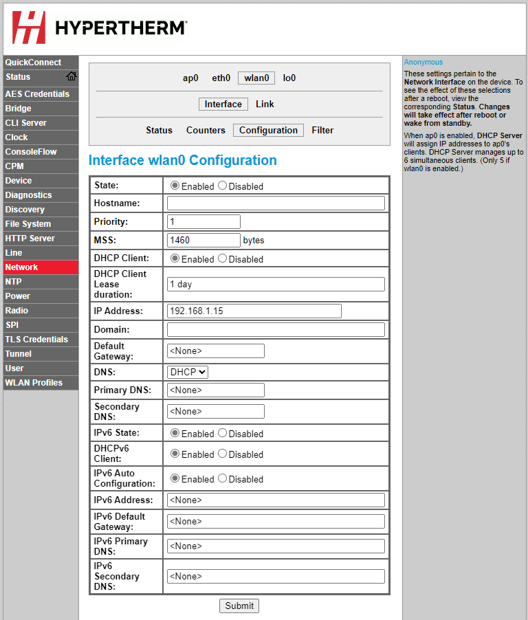

Sie können die Netzwerkeinstellungen im Bildschirm Gerätekonfiguration ändern.
  1. Im Bildschirm Device Setup (Gerätekonfiguration) Network > wlan0 > Interface > Configuration auswählen.
    Im Bildschirm „Device Setup“ (Gerätekonfiguration) Network, wlan0, Interface und Configuration auswählen.
  2. Einstellungen unter Interface, wlan0, Configuration ändern.
  3. Sind alle Einstellungen korrekt, Submit (Senden) zum Speichern und Anwenden auswählen.
  4. Die Stromversorgung zur Schneidanlage unterbrechen.
  5. Die Schneidanlage mit Strom versorgen.
Änderung werden nach Aus- und erneutem Einschalten der Schneidanlage aktiviert.
