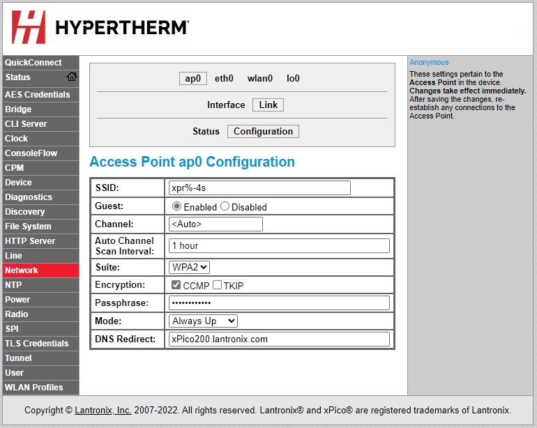

Sie können die eingeschränkten Einstellungen für Access Point (AP)-Service Set Identifier (SSID) und Sicherheit im Bildschirm Verbinden ändern.
  1. Bei Bildschirm Gerätekonfiguration Network (Netzwerk) > ap0 > Link > Configuration (Konfiguration) auswählen.
    Bei Bildschirm „Gerätekonfiguration“ Network (Netzwerk), ap0, Link und Configuration (Konfiguration) auswählen.
  2. Einstellungen bei Bildschirm Konfiguration ändern.
  3. Sind alle Einstellungen korrekt, Submit (Senden) zum Speichern und Anwenden auswählen.
  4. Die Stromversorgung zur Schneidanlage unterbrechen.
  5. Die Schneidanlage mit Strom versorgen.
Änderung werden nach Aus- und erneutem Einschalten der Schneidanlage aktiviert.
